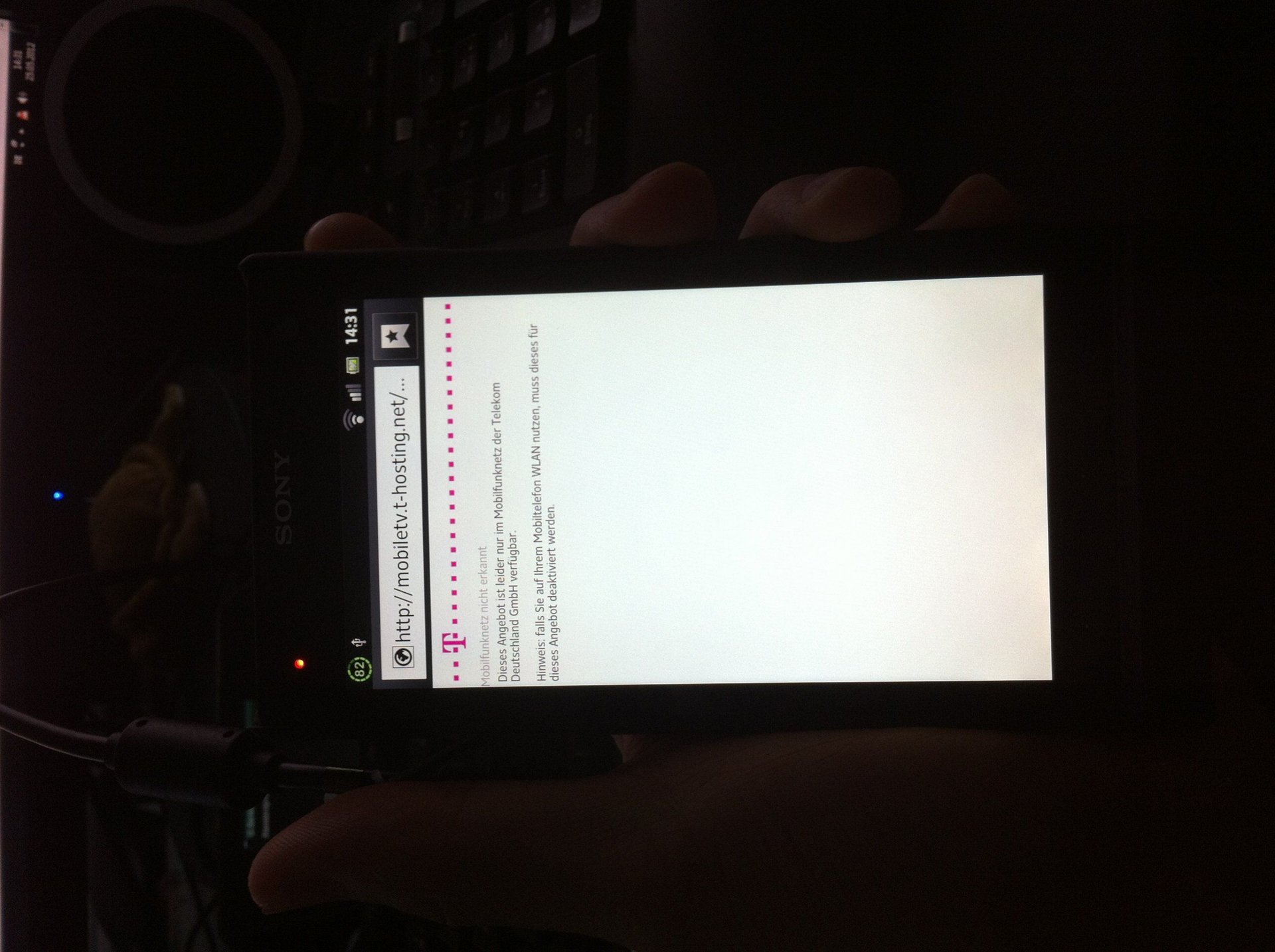

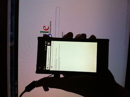

Hat mein SXS auch gelbstich?

Ja, siehst du's nicht?!??!?!?!?!
................ :bored:
Nein, es ist weiß.
Das ist einfach nur neutrales bis warmes Weiß. Mit Gelbstich hat das nichts zu tun.
Je nach Blickwinkel sieht man einen leicht gelblichen Rand, mal etwas mehr mal weniger, bis garnicht, ist normal denke ich.
