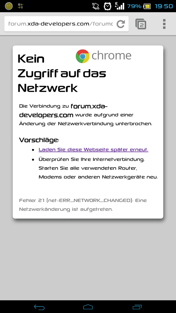

Hab gelesen das ja 2G nicht Funktionieren soll. Wie ist das den bei euch? Ihr geht in den Browser mit 2G und was zeigt es dann an? Seite nicht gefunden?
Androidfan7
Das "E" springt zuerst auf das "G" um, und dann kommt dieser Bildschirm, wie im Screenshot.
Aber manchmal geht es eine Zeit lang, meistens wird die Seite aber gar nicht geladen.
Edit:
Hab noch probiert. Kommt auch vor, dass die Verbindung nicht auf GPRS geht, sondern gleich unter EDGE nicht zustande kommt.
