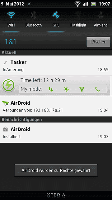

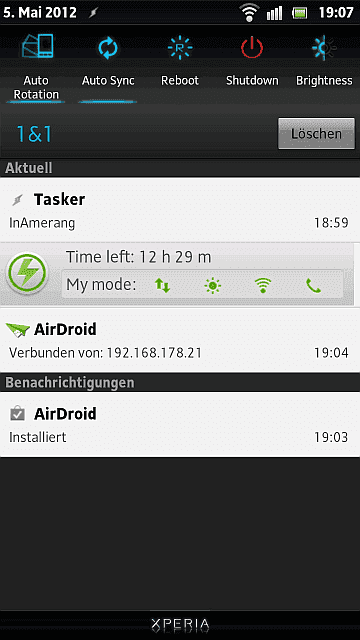

Ich habe noch zwei Screenshots. Man kann die obere Zeile scrollen. Cool finde ich auch den Xperia Schriftzug ganz unten. :D
