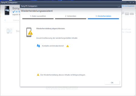

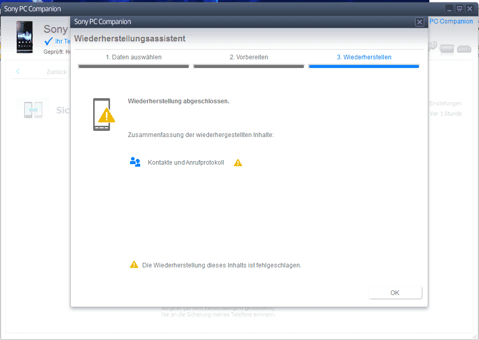

Hey,
Ich habe heute bei meinem Handy die software neu aufgespielt und davor meine telefon kontakte, anrufliste und sms gesichert. Wenn ich jetzt die dinge wiederherstellen will steht dort das es fehlgeschlagen ist.
Zum einen gibt es den Thread schon und zum anderen hätte dir ein Blick in die FAQ geholfen...
