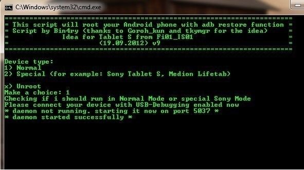

Ok, mein Handy wird jetzt erkannt von dem root-Tool, jedoch steht es jetzt bei
* daemon started successfully*, ist er mit dem rooten jetzt fertig, arbeitet er gerade oder muss ich irgendwas machen?
edit: Bin jetzt nach mehreren Versuchen und neustarten des Computers soweit gekommen, dass er arbeitet :D
Jetzt bin ich bei dem Punkt angelangt, we es heißt, dass das Programm einen sagt, wann es fertig ist oder dass es sonst endlos läuft. Wie lange soll ich da warten bzw. wie lange dauert so etwas normalerweise?
P.S.: Vielen Dank für eure Mühe
das Problem habe ich auch. Nach "daemon started successfully" kommt nix mehr! USB-Kabel steckt natürlich noch und das Handy ist an. Es passiert aber auch nach 10 min nichts mehr.... Kann mir jemand helfen.

Hab ich gemacht. Aber nach 5min passiert immernoch nichts neues. Das Handy zeigt eine Meldung, dass eine neue Systemaktualisierung ...54 verfügbar ist. Diese Meldung hat aber wahrscheinlich nichts mit der "daemon"-Meldung zu tun.
MSC und Debugging sind aktiviert. PC-Companion ist aus.

Genau so habe ich es gerade nochmal gemacht. Es geht nach "daemon started successfully" einfach nicht weiter... :confused:
Meldungen siehe angefügtes Bild...
Ich bin mit meinem Latein am Ende, tut mir Leid :( Vielleicht kann dir jemand von den erfahrenen Leuten weiterhelfen...
Ich habe es x Mal ausprobiert und irgendwann hat es geklappt, also nicht aufgeben ;)
Gesendet von meinem Xperia Sola mit der Android-Hilfe.de App
Es ist aber richtig, dass der MSC und nicht der MTC Modus aktiviert ist, oder?!
Eigentlich ja, du kannst es ja sonst auch mal mit mtc Modus ausprobieren...
Das funktioniert auch nicht. Es geht dann auch nicht weiter...
Kann es an dem nicht originalen USB Kabel liegen?
An meinem anderen Rechner hat es funktioniert!! :)
Lol hat bestimmt nen Treiber gefehlt
Getappert von meinem X Sola aus
Na dann ist es ja gut!!!
Wie gesagt immer ausprobieren ;)
