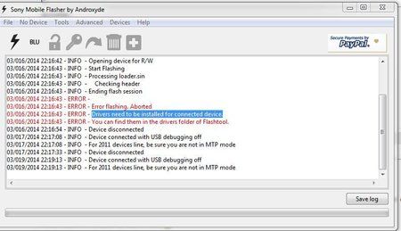

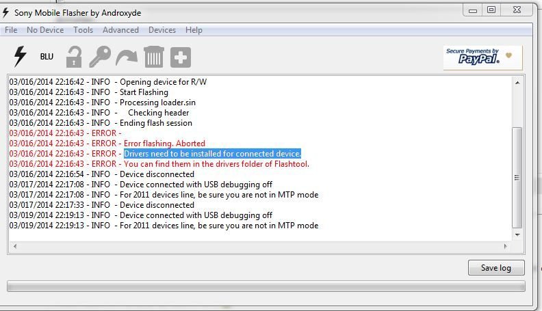

@ Statler,
habs jetzt versucht zu debranden..geht es leider nicht (hab genau die anleitung gefolgt)....
bekomme von dem flashtool diese meldung (siehe anhang)
was mach ich falsch??
benütze win7 ultimate 64 bit.
danke im voraus,
f777
Ich glaub da fehlen die treiber .
Schau mal im ordner treiber nach im flash tool ordner und installiere sie.
Danach mache dein handy aus und verbinde es einmal im flashmodus ohne das flash tool das es die treiber finden kann.

Dankeeeeee statler,
you are the best :)
geschafft, t-mo...branding ist weg
