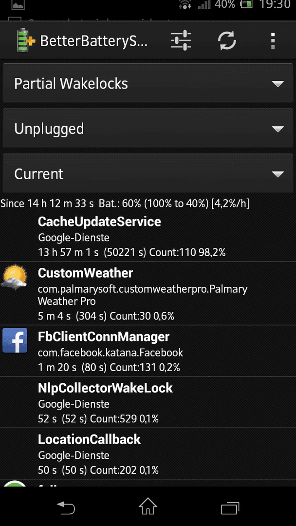

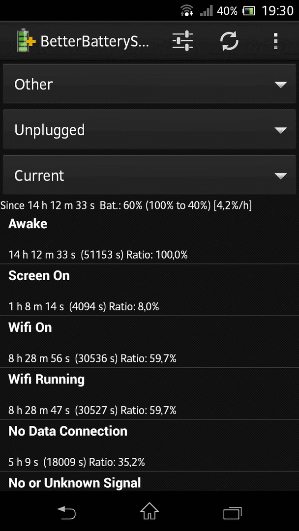

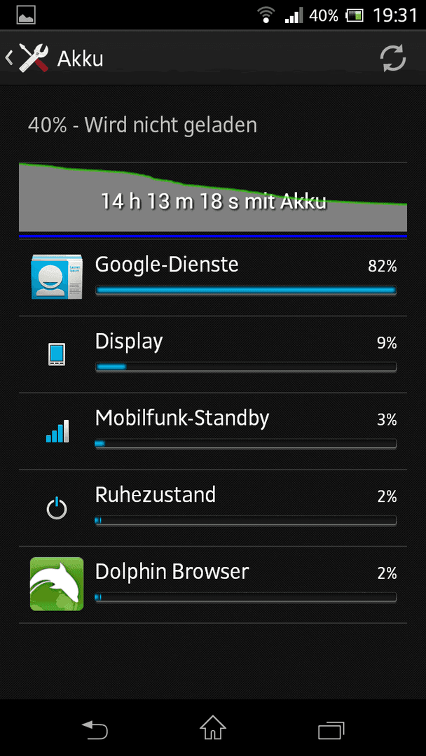

seit einiger Zeit habe ich einen stark erhöhten Akkuverbrauch. Schuld sind anscheinend die Google-Dienste. Allerdings beinhaltet dieser Punkt ja eine Menge Dienste, weshalb ich nicht weiß, was ich gegen diesen hohen Verbrauch tun kann.
Laut der App BetterBatteryStats ging das Gerät seit heute nicht einmal in den Deep Sleep und war somit immer wach. Dafür war der "CacheUpdateService" verantwortlich.
Hat jemand von euch ähnliche Probleme und hat vielleicht einen Tipp für mich?

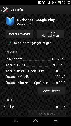

Also ich habe die Systemapps, die ich nicht deinstallieren konnte und nicht benötige einfach deaktiviert, also z. B. Google Maps, Evernote, Facebook, ...
Manchmal musst du vorher die Updates deinstallieren, um die App zu deaktivieren.

Also ich bin nicht auf Facebook, deshalb hab ich es gleich deaktiviert. Aber bei einigen Apps, habe ich schon geupdatet. Dann musst du die Updates deinstallieren und dann kann man erst die App deaktivieren.
Gesendet von meinem C5303 mit der Android-Hilfe.de App

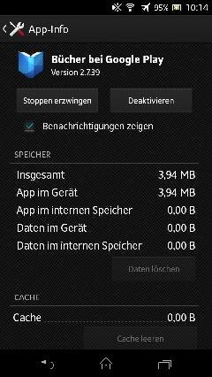

Hier ein Beispiel...

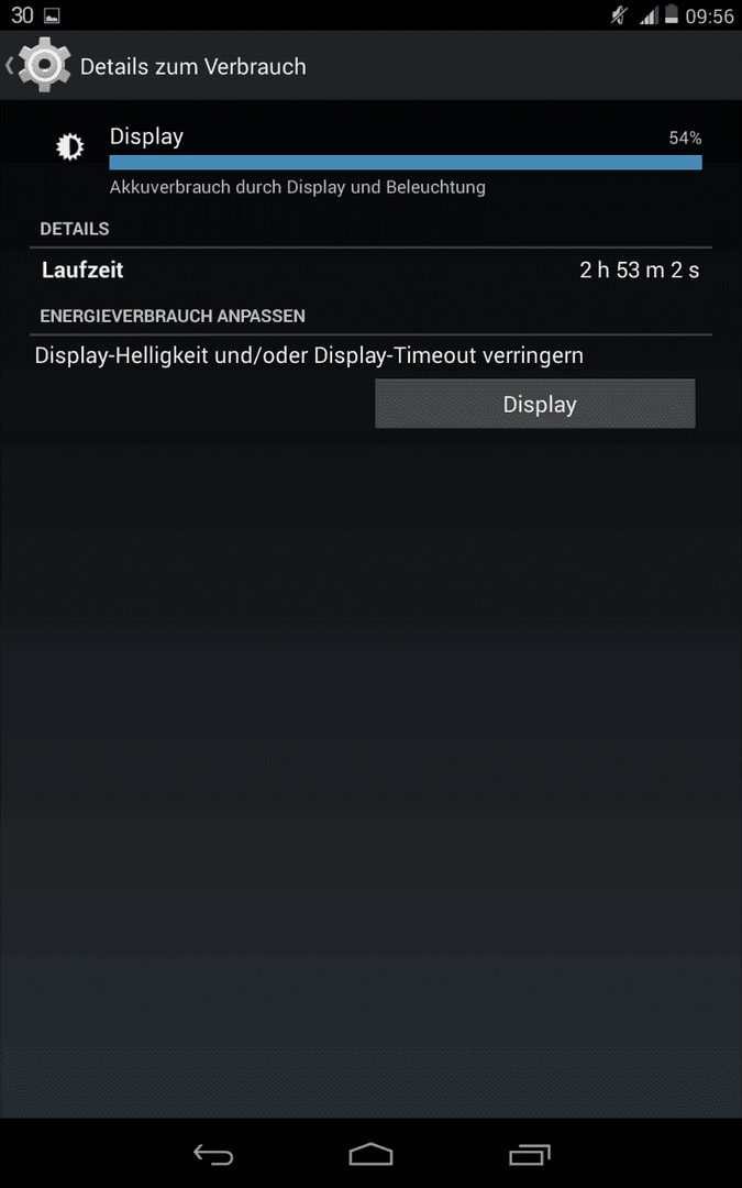

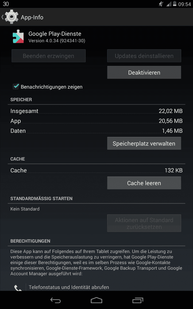

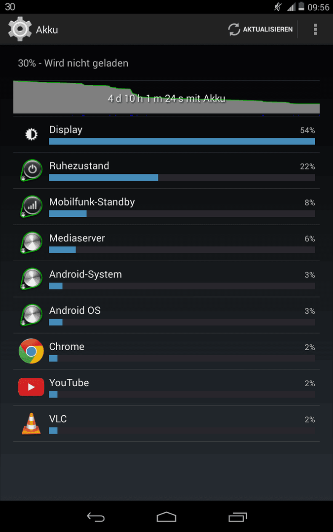

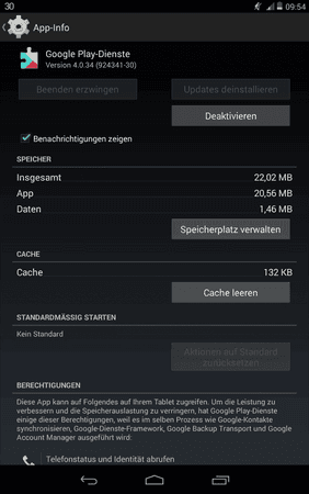

@ Viper auf welcher Version sind denn deine Playdienste ?
Tab war mit durch halb Deutschland während dieses Zyklus und habe im Zug damit gearbeitet (wechselnde Zellen/Netzstärken)
Meine Playdienste sind fast gleich bis auf die letzte Zahl hinten du 30 Ich 38 Problem hab ich bis jetzt damit auch nicht gehabt.
