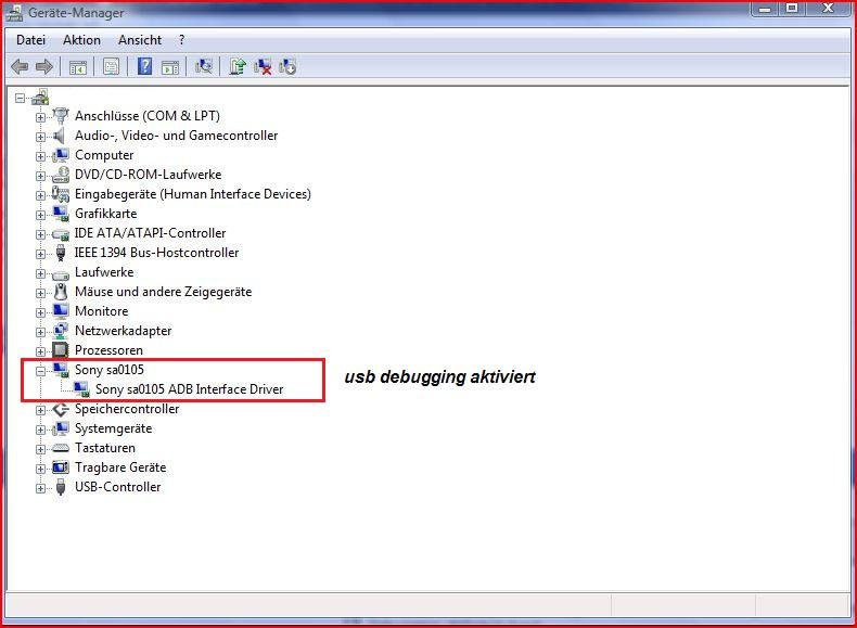

guck mal in dein gerätemanager ob das sony dort aufgeführt wird, wenn du usb debugging aktiviert hast
da steht es bei
Tragbae geräte-->xperia T
das steht bei mir nur da, wenn ich usb-debugging deaktiviert hab
