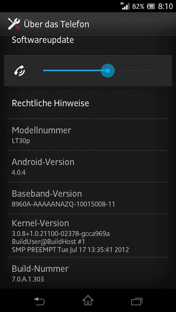

und der screen im anhang.

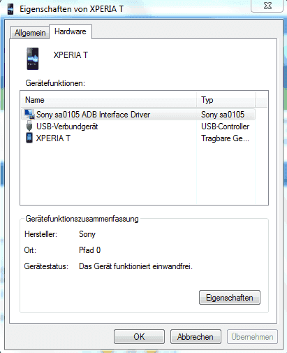

es werden 2 xperia t angezeigt, den rechtsklick auf (bei mir das rechte) und auf den reiter hardware klicken, wenn dort verbundgerät, xperia t usw. ... steht is es das richtige.
ich hab nur ein xperia t in tragbare geräte ohne fehler. triber aktualisiert.
dann ist bei der installation was schief gegangen, es müssten 2 sein.
steht da was von lt30p und wenn man mit rechtsklick drauf geht müsste nix da stehen?
das müsste unter eigenschaften drin stehen
