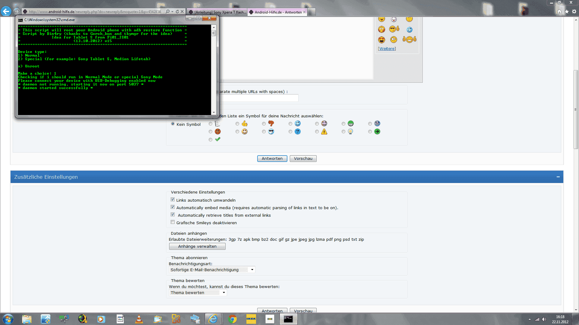

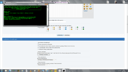

das zeigt er nachwievor an

das ist mir schon klar. habe ich auch schritt für schritt genau gemacht. das resultat steht auf dem bild.

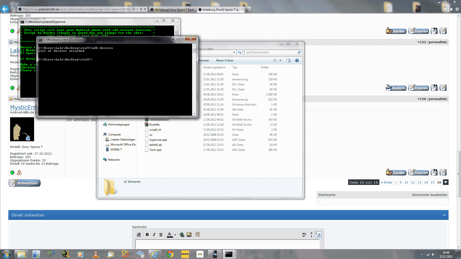

adb devices
Reaktionen: MysticEnforcer
dir fehlt der adb treiber
Reaktionen: Lale0112
