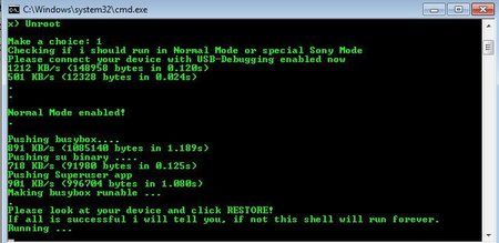

Hallo, ich hoffe sehr, Ihr könnt mir helfen: Ich habe mich heute an das Rooten meines Telefons gewagt. Leider hatte ich bisher keinen Erfolg. Zunächst lief die RunMe.bat durch und meckerte mehrmals, dass bestimmte Dateipfade nicht gefunden wurden. Ich habe dann die bereits entpackten Dateien in das Wurzelverzeichnis meines PCs verschoben.
Jetzt hängt der Vorgang an der Meldung:
Please look at your device and click RESTORE!
If all is successful i will tell you, if not this shell will run forever.
Running ...

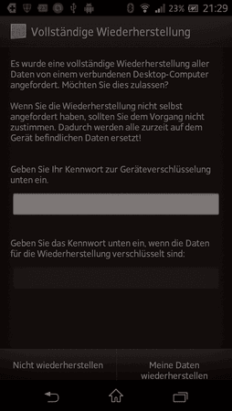

Auf dem Handy hat sich die "Vollständige Wiederherstellung" geöffnet. Dort werde ich zur Eingabe eines Kennwortes zur Geräteverschlüsselung aufgefordert. Ich habe so ein Kennwort doch nie vergeben. Beim Klick auf "Meine Daten wiederherstellen" (=Restore) tut sich gar nix.
Weder öffnet sich "Sichern und Wiederherstellen", noch kann ich einen Datensatz "RootMe" auswählen. Ich weiß nicht mehr weiter. Vielen Dank für Eure Hilfe!

das was ich da sehe, ist v12 oder abwärts vom bin4ry root.
ab version 13 kommt namlich das von mir beschriebene 'szenario'.
also, lade mal verson 15 vom bin4ry root und mach es dann nochmal ;)
"Root_with_Restore_by_Bin4ry_v15.zip" - Daran kann es leider nicht liegen. Ich habe die Datei aus diesem Thread heruntergeladen.
auch mit der Version von XDA dasselbe Bild :-( Ich weiß wirklich nicht, was ich noch tun soll. Die zuerst verwendete Version ist hier aus diesem Thread gewesen (mit dem Zusatz v15 im Dateinamen) und jetzt noch einmal ganz frisch von der XDA-Seite geladen - ich komme immer wieder bis zur "Vollständigen Wiederherstellung" auf meinem Telefon und dort passiert nichts mehr, wenn ich auf dem Telefon den Button "Wiederherstellen" klicke.
