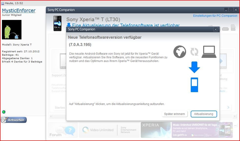

@MysticEnforcer

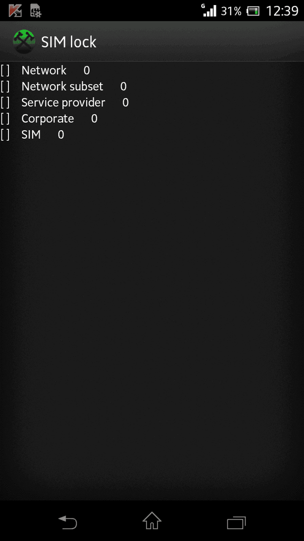

versteh ich das richtig:
Nach dem Flashen hast du nun ein T mit der freien ohne Simlock, ohne Branding SkyFall-Version, die man mit dem Sony-Update oder Companion -tools updaten kann, falls eine neue Version verfügbar..
ja.
also bis gestern, hatte ich noch eine normale .195 version mit vodafone müll drauf.
vom simlock seh ich grade nix auf dem bild.

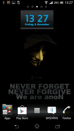

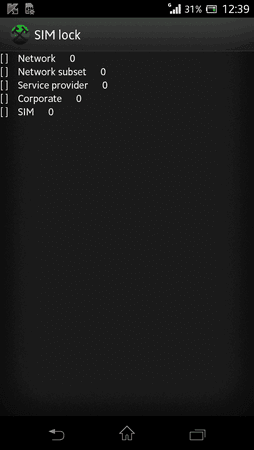

dann noch ein paar andere bilder, müsste überzeugend genug sein :unsure:
das letzte ist mein homescreen, den gab es hier ja schonmal zu sehen :smile:
wenn es nicht reicht, naja muss jeder selber wissen.
bin ja nicht hier um "überzeugungsarbeit" zu leisten :thumbup:

wie siehts mit dem sim lock aus? geb das mal über das wählfeld ein *#*#7378423#*#* und geh mal nach Service info => SIM lock ^^
interessiert mich ob es auch so wie bei mir aussieht
da hättestet du mich auch warnen können ;) - ich dachte nur: "habe ich nun davon... muss ich eben einschicken" - aber dann ging es rasch weiter. Beim SIM-Lock steht das gleiche, wie bei dir... bei jeder Positin "0" :scared:

Wenn nun bei Simlock überall 0 steht heisst das wir haben ein Simlock freies Gerät das mit jeder Sim Karte verwendet werden kann oder???
Hab leider keine andere Micro-Sim um das zu testen deshalb die Frage.
Mfg
Flo
so würde ich es deuten.
aber genauer wüsste man es, wenn jemand der definitiv nen sim lock hat vorher ein screen und nach dem flash ein screen macht.
Also ich hatte vor dem flashen bei Network 5 und der Rest alles 0 stehen
Jetzt hab ich 0 überall stehen auch bei Network.
Und ich weiss das die A1 Geräte definitiv einen Simlock haben.
Ob der nun wirklich weg ist kann ich leider nicht testen da ich keine andere Micro Sim habe.
Deutet aber alles darauf hin.
Reaktionen: MysticEnforcer
dann kann man eigentlich jede sim rein machen
