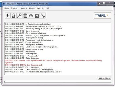

komme irgendwie nicht weiter... sieht einer den Fehler?
Win7 64bit, Flashtreiber aus dem Flashtool habe ich installiert.
x64 exe gestartet?
hatte den fehler auch mal, bei mir war die ursache das ich ein fehler beim verbinden gemacht hab.
glaube es war weil ich den vol- zu früh losgelassen hab.
kannst aber auch mal oben in der leiste hilfe, treiber prüfen drücken und dann gucken was es schreibt
ja die 64er hatte ich genommen... werde mich da am Montag noch mal dran setzen.
nachdem ich das Sony Universal Treiber-Paket installiert hatte, ging es :)
