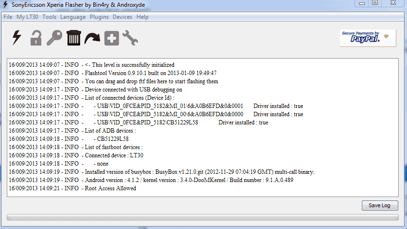

so sollte es aussehen
Reaktionen: BBF-Android

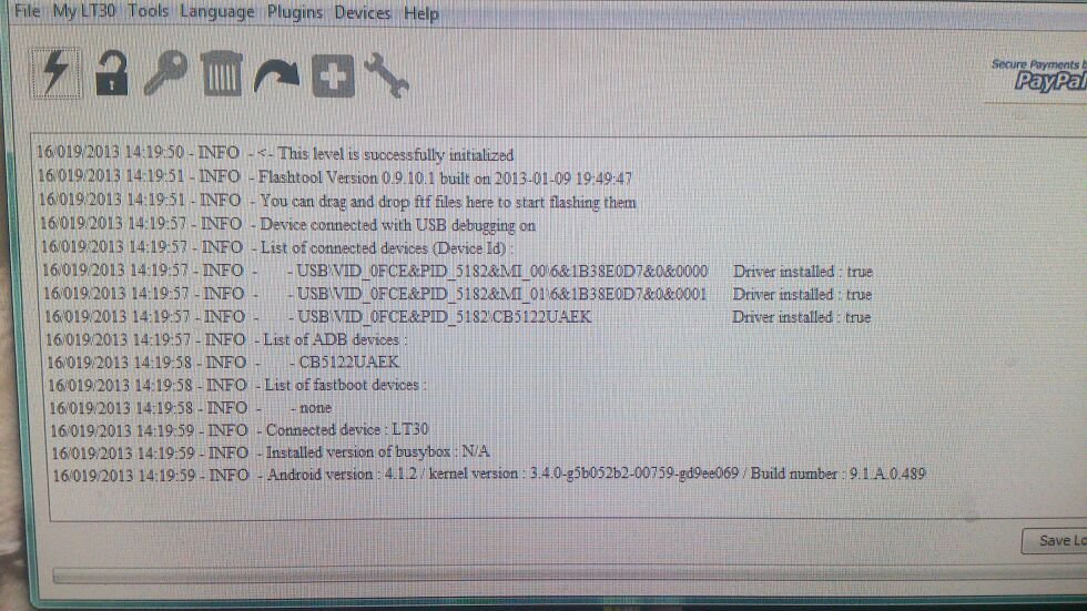

Ja es wurde alles erkannt und installiert.. es gab keinen fehler. Wie meinst du mit dem treiber prüfen wo finde ich das? Also das programm flashtool?
Gesendet von meinem LT30p mit der Android-Hilfe.de App
flashtool öffnen oben in der leiste ganz rechts help/hilfe drücken,
dann dort check drivers/treiber prüfen.
dann screen machen mit dem snipping tool und zeigen

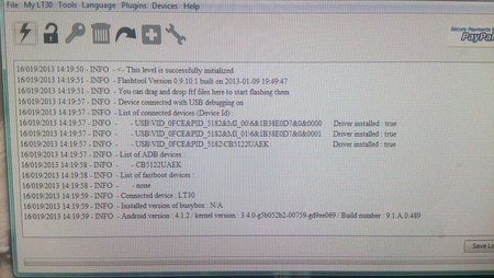

Jep hab ich gemacht siehe bild.

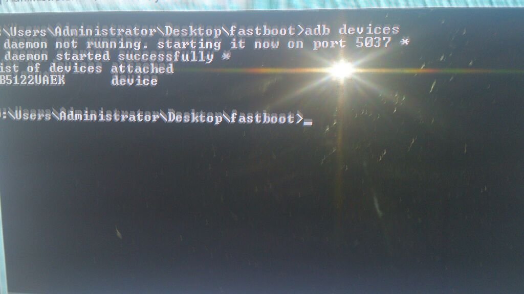

versuch jetzt mal das mit dem befehl adb devices,
normal müsste es klappen

Also ich muss das handy ausschalten, vol up gedrücht halten und einstecken bis das blaue led leuchtet ? Stimmt das so? Und danm die eingabefprderung öffnen im fastboot ordner und dann denn befehl eingeben? Ist das so richtig ? Villeicht hab ich ja da was falsch gemacht. Aber stimmts so?
nein, handy an und angesteckt lassen und dann mal den befehl testen
Ja diesesmal hat sich was getan. Es kommwn zahlen und buchstabe der device..
Siehe foto

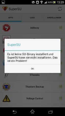

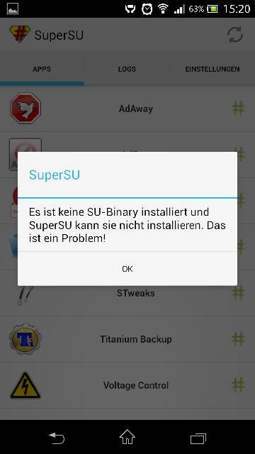

Supersu ist komischerweise noch installiert vom vorherigen root. Nun kommt abrr eine meldung wenn ich das programm öffne
Siehe foto was kann das befeuten?
Siehe meldung
ist kein problem, flash einfach die supersu.zip von oben übers recovery
