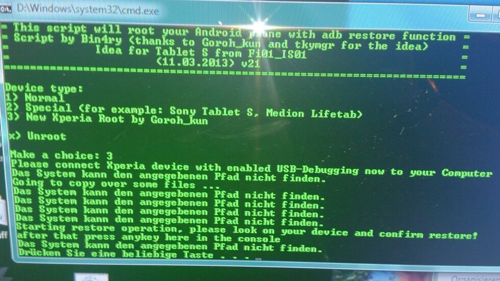

Ach schade... welchen kernel kann ich den benutzen? Hab noch ein kleines Problem, wenn ich das Programm beim rooten öffne und das handy einstecke und dann woe befolgt die taste 3 drücke kommt bei mir ein fehler. Ich bekomme den root irgendwie nicht hin obwohls sehr einfach wäre.
Usb debbung ect habe ich alles aktiviert. Aber hbe kein erfolg beim rooten. Kann ein foto machen hnd dir zeigen was drauf steht. Wenn du möchtest ?wäre villeicht eine hilfe... würde mich auf deine antwort freuen. Gruss und danke scho mal für deine vorherigen antworten und link.

Diesen fehler bekomme ich. Obohl ubs debbuging alles aktiviert ist. Komisch oder? Oder erkennst du den fehler?
Gesendet von meinem LT30p mit der Android-Hilfe.de App

2. dein fehler tritt auf, wenn man die batch datei bei win7 als administrator ausführt.
einfach nur entpacken und ausführen.
Reaktionen: BBF-Android
Das hab ich gemacht. Hab die datei ganz normal angecklikt. Der Fehler besteht weiterhin.. was kann das nur sein? Ich hab win7. Ich komme einfach nicht weiter. Und am Handy passiert auch nichts.... hmmmmm.... ;(

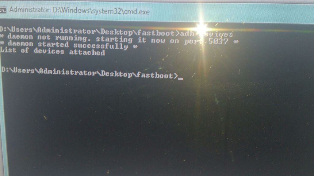

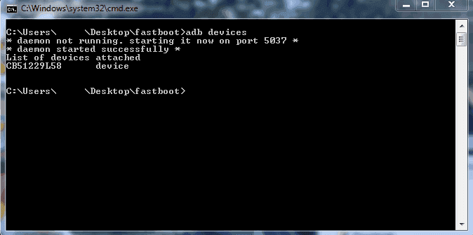

was sagt denn die konsole wenn du mal das eingibst dafür muss das handy an sein:
adb devices
Der ursprüngliche Beitrag von 21:55 Uhr wurde um 22:05 Uhr ergänzt:

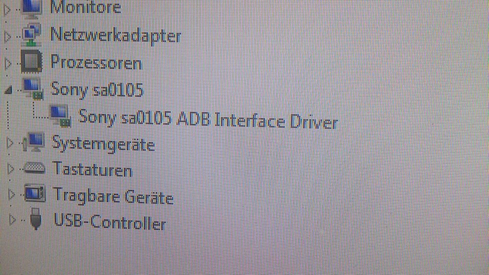

wird sein xt so im win7 gerätemanager angezeigt?
Sony sa0105
→ Sony sa0105 ADB Interface Driver
wenn nicht, fehlt dir ein treiber

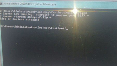

Also im Geräte Manager scheint alles in Ordnung zu sein. Das Sony Xperia wird angezeigt. Dann hab ich den noch das gemacht wo du mir noch empfohlen hast dbd devices oder wie mann es nennt ; lhabe es aber richtig geschrieben. Da kam eine seltsame meldung von einem port oder so. Werde das foto gleich hochladen. Was kann das sein ?
Was kann das für eine Meldung sein?

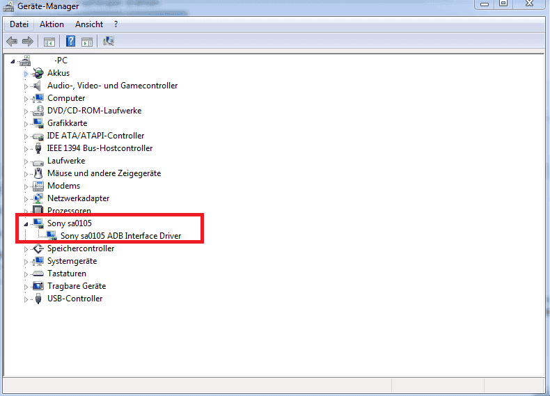

da fehlt ein treiber, dein gerät wird nicht unter attached devices angezeigt
und im gerätemanager muss das stehen (screen1):
Sony sa0105
wenn alles richtig wäre würde es so aussehen (screen2)

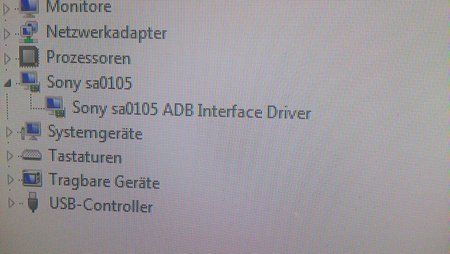

Hallo. Vielen dank für deine rückmeldung. Aber wie schon erwähnt ist der treiber istalliert. Und im geräte manager wird das sony xperia t erkannt. Siehe bild. Aber der rest ist nicht möglich? Kommt immernoch fehlermeldungen.
