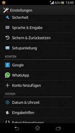

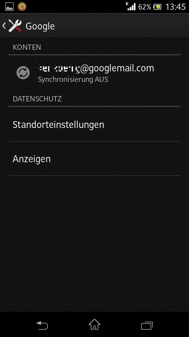

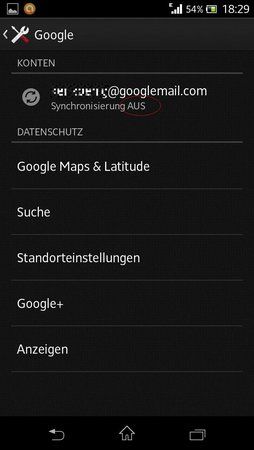

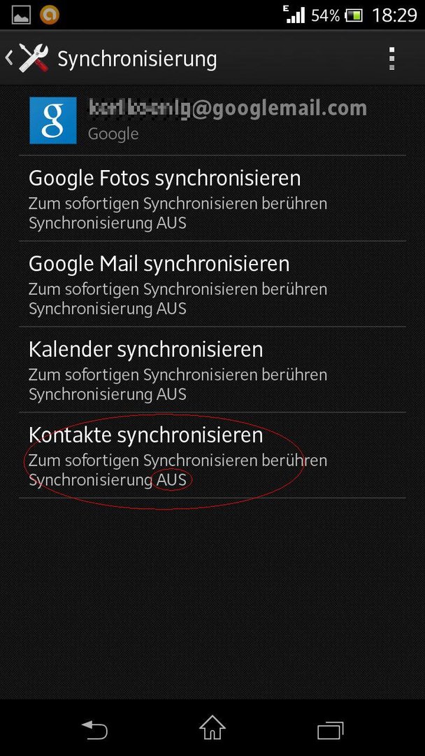

Was mir erst heute aufgefallen ist: während der Löschaktion der vermeintlichen JunkApps muss ich auch eine App erwischt haben, die für die Kontensynchronisierung meines Google-Kontos zuständig ist.
So synchronisiere ich etwa meinen Google-Kalender automatisch mit dem Handy. Neuerdings ist das nur noch manuell möglich.
Ist mir erst aufgefallen, als meine Frau an ihrem Handy einen Termin eingetragen hat, den ich bei mir dann nicht angezeigt bekommen habe.
Kurz:
weiß jemand, welche der Apps für die automatische Synchronisierung zuständig sind und vielleicht wäre ja jemand so freundlich und würde sie mir zur Verfügung stellen.
Damit wäre mir sehr geholfen :thumbsup: .
Zur Verdeutlichung des Problems siehe auch die angefügten Screenshots. Manuell synchronisieren geht - automatisch nicht. Es sind schlicht keine Schaltflächen dafür vorhanden :confused2: .

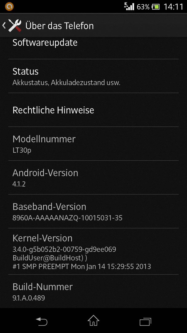

Was soll ich'n da nehmen?
Ich dachte an die hier LT30p 9.1.A.0.489 Generic CH aus diesem Post .
DE-Version scheint's nicht zu geben, aber das wird wohl wurscht sein, oder?
Vielen Dank nochmal :thumbsup: .

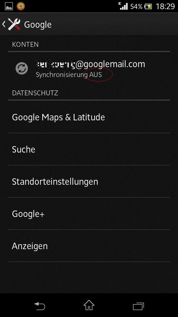

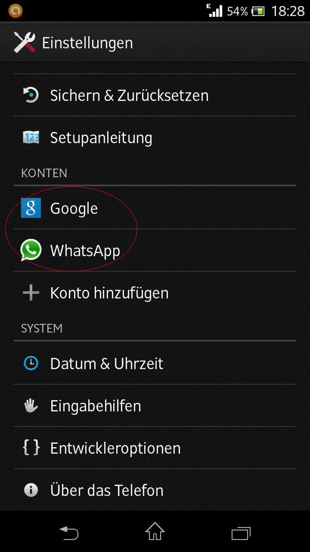

Aber so langsam glaube ich, ich bin völlig banane:
mir fehlt immer noch die Möglichkeit zum automatischen Synchronisieren des Kalenders
Bin ich einem Denkfehler aufgesessen? Ist die Funktion anderswo versteckt?
Und ich so...hä?
Ich füge nochmal ein paar Screenshots bei, wie's jetzt aussieht.
Vielen Dank im Voraus.

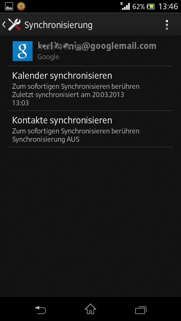

Also.
Nun hab ich den Fall schließlich aufgeklärt :thumbsup: .
Wäre vielleicht ohne neu flashen gegangen, aber egal.
Hier kurz die Lösung:

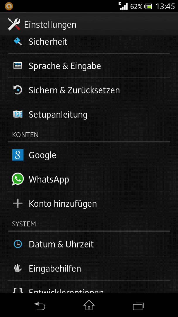

eine Schaltfläche für automatische Synchronisation nicht vorhanden. Ich also rumgesucht und hier gekuckt:
Einstellungen -> Setupanleitung (wer soll das wissen?) -> und dort bei Schritt 3 "aktivieren".
Und schon war die betreffende Schaltfläche da :thumbsup: .
Vielen Dank allen, die sich den Kopf zerbrochen haben.
