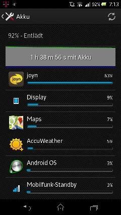

Wer hat auch joyn? Scheint ja der Akkufresser zu sein!

Noch ein Tipp:
Mit der kostenlosen App "ZDbox" kann man unter der Einstellung Akku Info - Akku Verbrauch sehen welche im Moment aktive App wieviel Strom zieht. Manche Apps sind da unersättlich.
Bin nicht ganz mit dem mir zu hohen Akkuverbrauch zufrieden, dort wird Maps mit aktuell 44% als größter Verbraucher ausgewiesen. Hatte es heute noch tnicht mal genutzt, wie kann das sein?
Das könnte glaube ich mit Google now zusammenhängen... Hast du es an?
Gesendet mit meinem Xperia T
Habe ich seit 2 Tagen abgeschaltet.
Komisch, habe maps heute auch noch nicht benutzt... Bei mir scheint es aber nicht einmal auf unter den Verbrauchern...
Könnte Latitude im Hintergund der Übeltäter sein?
Ja, das habe ich auch schon des öfteren gelesen...
Am besten alles ausschalten das mit dem Standortverlauf zu tun hat! Bei mir war Maps Verbraucher Nummer 1! Jetzt ist der Mist deaktiviert und schon taucht Maps in der Akkustatistik nicht mehr auf!!! :D
Gesendet von meinem LT30p mit der Android-Hilfe.de App
Ich habe.alles aufs energie sparende ausgelegt aber 2 tage scchaffe ich locker
Gesendet von meinem LT30p mit Tapatalk 2
