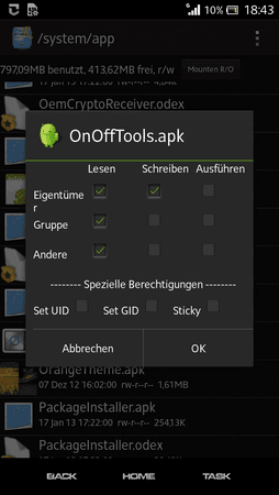

mit dem astro dateimanager,
geht das nicht.
brauchst sowas wie den es datei explorer oder den root explorer.
mit dem root explorer:
einfach lange auf die gewünschte app oder datei drücken,
dann im neuen fenster berechtigungen wählen,
dort sollte/müsste es so aussehen 'bild im anhang',
ist das gemacht mit ok bestätigen und fertig.

der es dateimanager tut es auch
