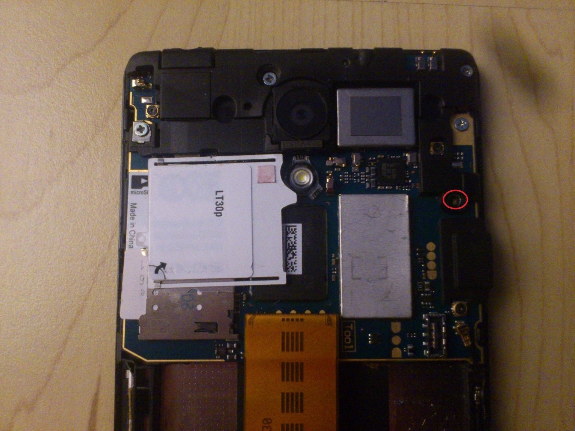

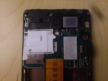

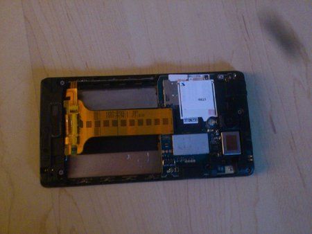

Das Gerät zerlegt und festgestellt das der vorbesitzer, das gerät wohl mal gewassert hatte, die Steckverbindungen zum Display waren allesamt sehr "verkalkt". Diese habe ich dann mit isopropanol gereinigt, beim zusammenbau festgestellt das vom vorgänger schon eine schraube fehlte, egal, ging dann aber immer noch nicht.

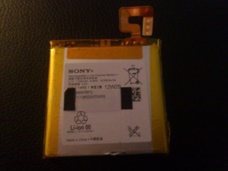

Dann hab ich mir mal den Akku angesehen, dieser ist auch schön verkalkt an all seinen Kontakten gewesen und anscheinend auch eine Zeit lang kurzgeschlossen oder ähnlich - einer der kontakte aus dem akku raus war schön angeschmolzen...
Also hab ich mal das gerät ohne angeschlossenen Akku an den PC gehängt und Flashmode probiert - das ging dann einwandfrei..
Das Flashen vom "T" war auch kein problem, ging sofort und einwandfrei!
Ich kann nun das Handy auch durch längeres Drücken vom Power knopf zum Vibrieren bringen, aber der Display will nichts anzeigen!
Könnte einer der hier anwesenden T besitzer, meine Theorie bestätigen, das ohne angeschlossenen akku, der Display nicht funktioniert, sich aber das gerät starten liese?
Oder ist bei meinem gerät der Display auch defekt?
ich danke schonmal für ein paar Antworten!
Grüße

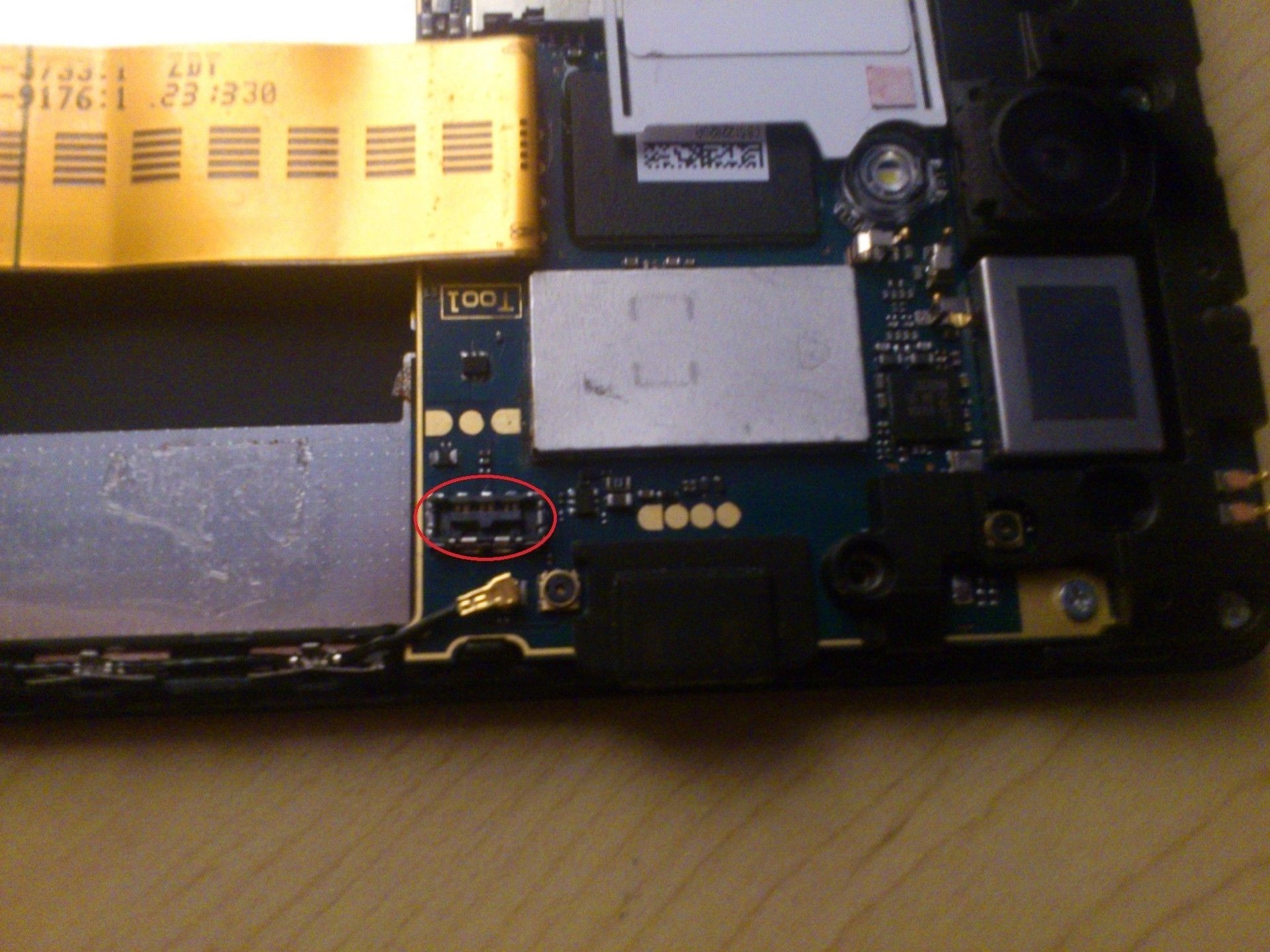

Vom Akku weg geht er nur ein "Kabel" dieses kann man eben vom Mainboard abstecken, so wie ich das gemacht habe.
Danach habe ich ohne die verkleidung wieder dranzumachen einfach mal den USB Stecker reingesteckt, ergebniss war das die vorher rote LED nun grün leuchtete und der PC sofort das gerät im Flashmode erkannte.
Wie bereits bekannt, wenn man im Flashmode die Power Taste für ca. 5sec lang betätigt startet das gerät, bzw. vibirert einmal, das geht soweit alles, die grüne LED erlischt dann kurz und leuchtet dann wieder Grün auf, der Display bleibt aber die ganze Zeit über dunkel, hat also keine reaktion.
Reset und "Hard reset" funktionieren dann auch, also eine Vibration und 3 Vibrationen,
Sobald ich den Akku wieder anstecke, erlischt die Grüne LED und es kommt wieder die rote LED die stufenweise abdunkelt.

Hier noch ein paar Bilder.
und wer eine Anleitung fürs Zerleg auf englisch brauchen könnte, der googelt ;)
Würd echt gern n Akku dafür bestellen, aber solange ich nicht sicher bin das das Display nicht defekt ist, bestell ich den nicht :mellow:
grüße

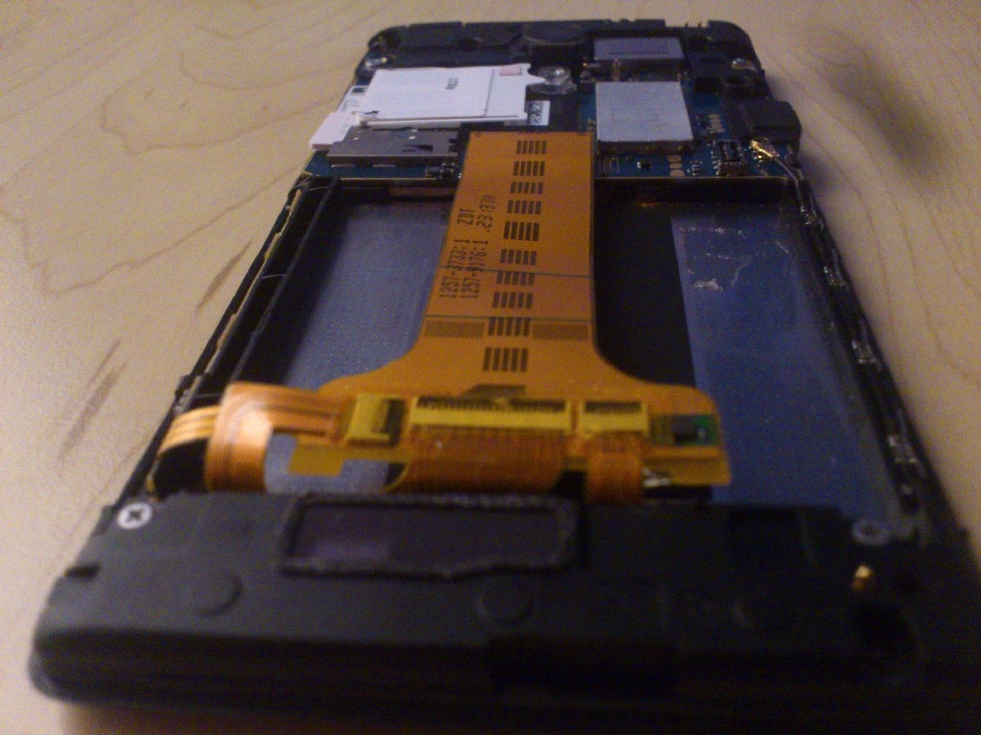

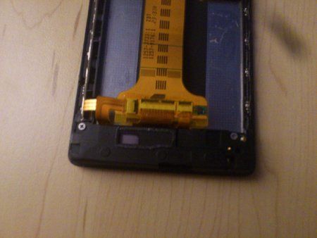

Also, hab n neuen Akku gekauft und eingebaut..
Selbes verhalten wie vorher, nur das die LED beim Power knopf drücken jetzt 2x schnell blinkt, wenn ichs beim PC anschliese wird es sofort im Flashmode erkannt, wenn ichs beim Ladegerät anhänge leuchtet die LED auch sofort Grün.
Fastboot geht nicht, bzw leuchtet die LED bei Vol+ nicht Blau.
Teilweise wirds noch immer als Hid-konformes gerät erkannt beim PC, Teilweise leuchtet einfach die Rote LED für ein paar minuten und geht dann aus
Wenn ichs mit dem gummiband trick versuche, beim power knopf vibriert das gerät einmal, grüne LED verschwindet, grüne LED taucht wieder auf und es Vibriert wieder...
Der ursprüngliche Beitrag von 20:39 Uhr wurde um 21:47 Uhr ergänzt:
Ahja, fast vergessen, Display macht noch immer keinen Mucks, bin am überlegen ob der Verbindungsteil Zwischen Display und Mainboard defekt ist, wenn ich den abhänge bleibt permanent die Rote LED an.
Akku wird aber auch nicht warm wenn ichs länger angeschlossen lasse, Frage an die T Besitzer, fühlt man das an der Handyrückseite ob der Akku geladen wird? wirds dort wärmer?
Wenn mein T lädt, wird der Akku nicht wärmer.

Falls es noch wenn interesiert, bei dem T war der NEU verbaute AKKU defekt.
Habe auf garantie einen anderen bekommen, der läuft nun tadelos.
Einzig der Vibrator hat gesteckt, dem hab ich mit WD40 beine gemacht ^^
