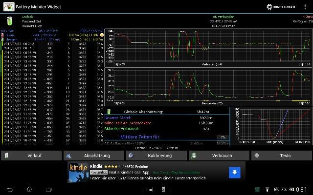

DGeneral schrieb:
Woher weißt du das? Auseinandergebaut? Oder einfach aus irgendeiner App?
Greetz
Sagt mir die App. Und die ist meines erachtens sehr genau und gut. Ich Messe damit gerade mehrere Sachen um die hier mal aufzulisten und genauere Infos zugeben.Verhalten bei Unterschiedlichen Ladegeräten und soetwas. Die App zeigt alles genau an.
Gesendet von meinem SGP311 mit der Android-Hilfe.de App
Sieht nach Batterie Monitor Widget aus ... Welches mir mal den Akku komplett leersaugt beim SGS 3 - Seitdem nutz ich das nicht mehr ... Kann allerdings bei mir zufall gewesen sein - Gibt auch Menschen die behaupten Better Battery Stats würde den Akku leersaugen, das war bei mir noch bei keinem Gerät der Fall ...

Das kommt laut App auf die Aktualisierungszeit an. Wenn man alle 2 Minuten einstellt, steht dort auch das es den Akku schneller leer saugt. Ich habe das jetzt auf alle 10 Minuten gelassen.
