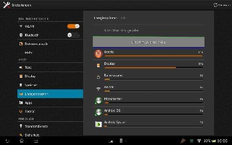

Ich habe nochmal eine Frage.Beim Screenshot was ich unten Anhängen werde, ist das Display auf vollster Helligkeit und trotzdem hat "Geräte" einen höheren Akkuverbrauch.
Was ist "Geräte" und welche Funktionen gehören dazu?

Bei mir kam plötzlich beim arbeiten ein Fenster wo mir angeboten wurde den STAMINA-Modus zu aktivieren was den Akku Verbrauch ja weiter senken soll. Habe das auch gemacht und dachte nun, da sich dadurch ja das W-Lan ausschalten soll wenn das Tab aus ist, das unten rechts auch das W-Lan Symbol weg ist aber wen ich nach ca 5 Minuten das Tab wieder an mache ist das Symbol immer noch da, also gehe ich davon aus das es nicht abgeschaltet wurde. Oder? Bei meinem ASUS ist das anders, da ist das Symbol weg und kommt erst nach ein paar Sekunden wieder wenn sich das Tab wieder verbunden hat per W-Lan!
Bei mir wird, wenn man sich in den Einstellungen den Akkuverbrauch anzeigen lässt, auch im Stamina-Modus das WLAN als permanent "on" angezeigt, auch wenn das Tablet stundenlang aus war.
Ist aber wurscht, der Akkuverbrauch im Standby ist überaus niedrig.
Stimmt, ist bei mir auch so. Stamina Modus an trotzdem wird W-Lan als eingeschaltet angezeigt... sehr merkwürdig.
Allerdings bei 1-2% Batterieverbrauch über die gesamte Nacht mache ich mir erstmal keinerlei Sorgen :)
Also wenn man in den erweiterten Wlan Einstellungen einstellt, das Wlan im Standby abzuschalten, dann funktioniert das. Was dann die Stamina Funktion bringt, ist mir auch nicht ganz klar.
Einfach in den Wlaneinstellungen oben rechts auf die 3 Punkte für das Menü klicken und auf erweitert.
WLan ist dann gekoppelt mit aktiv.

Ist aber eigentlich echt unnötig, da wie gesagt der Standby-Stromverbrauch sehr gering ist (es sei denn, man hat lauter Sachen am Laufen, die sich synchronisieren wollen oder nach Hause telefonieren).

PS: Ob das Wlan vom XTZ wirklich aus ist, solltest entweder direkt im Rooter prüfen, oder dir den Akku Graph anschauen. Also fällt "Aktiv" mit "Wlan" zusammen.?.
Reaktionen: Der Neue
Ich nutz ja für Akku Statistiken lieber GSAM Batter Monitor auf allen meinen Geräten. Ist deutlich genauer als die Anzeige in den Einstelluingen.
