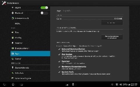

Also wenn du den Player wechseln willst, gehst du auf Einstellungen/Anwendungen/Alle. Suchst dann den VLC Player, klickst den an und gehst unten auf Standartwerte löschen.
Dann musst du den Player wieder manuell auswählen.
Gesendet von meinem SGP311 mit der Android-Hilfe.de App
