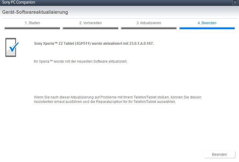

Hallo
heute Morgen hat das Update auf 23.0.1.A167 funktioniert,
Apps und Einstellungen bleiben erhalten.
Peter

Bin auch gerade dabei, hoffe das klappt diesmal.
Der ursprüngliche Beitrag von 09:20 Uhr wurde um 10:01 Uhr ergänzt:
Edit: Hat funktioniert :)
