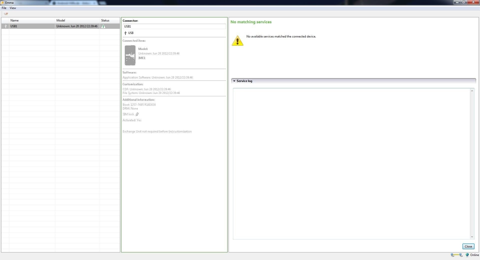

Hier ein Screenshot:
Bootloader ist doch offen oder ? Mal USB debugging an gemacht ?
sieht für mich so aus als ob weder emma noch flashtool dein tipo überhaupt als solches erkennen ...
...kannst du flashtool mal starten, nix weiter klicken und dein tipo dann ganz normal anstecken ... und den flashtool-log dazu nochmal posten ... da sollte irgendwas drinstehen wie : device connected ... st21i ...
Das wäre aber sehr ungewöhnlich wenn die beiden Programme mit dem Tipo nix anfangen könnten.
USB-Debugging auch ausprobiert, das Problem bleibt bestehen.
