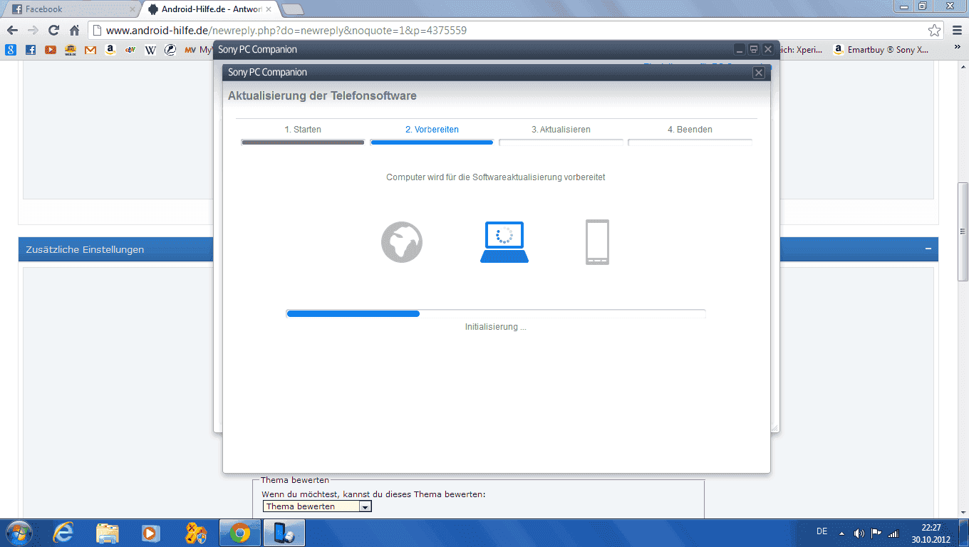

Bei mir bleibt der Bildschirm die ganze Zeit am Laden bei "Computer wird für die Softwareaktualisierung vorbereitet". Bei irgendwem anders auch? :(
Edit: Hat sich erledigt, hab PC Companion einfach neugestartet. :)
