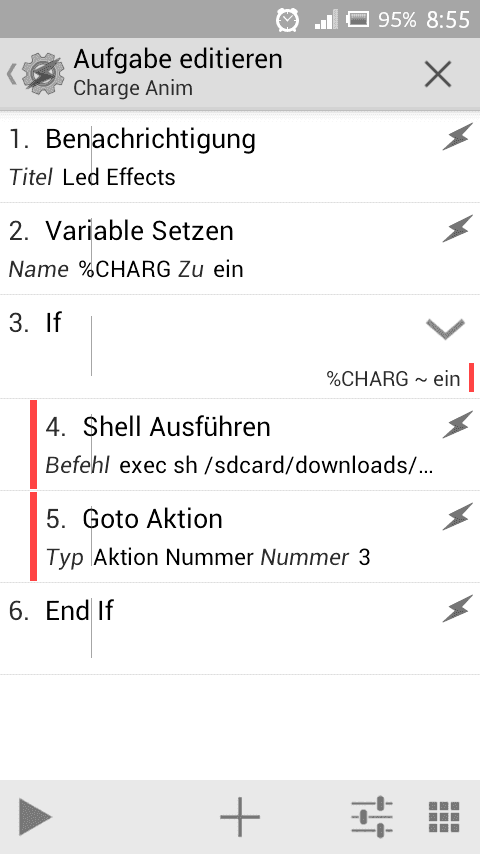

Neuer Task:
"Charge Animation"
A1: Alarm -> Benachrichtigung
Titel: Led Effects
Text: Akku wird geladen, antippen zum Beenden
A2: Variable -> Variable Setzen:
Wert: ein
A3: Task -> If
%CHARGE ~ ein
A4: Script -> Shell ausführen
Befehl: exec sh /sdcard/download/led_effects_charge # hier benötigt ihr das Verzeichnis, in dem ihr das Script gespeichert habt
Benutze root [ja]
A5: Task -> Goto Aktion
Aktion Nummer 3
A6: Task -> End If

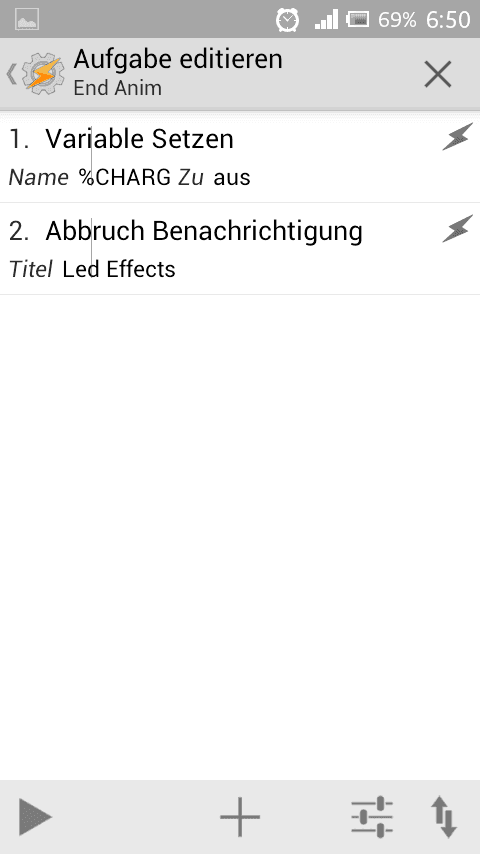

Neuer Task:
"End Animation"
A1: Variable -> Variable Setzen:
Wert: aus
A2: Alarm -> Abbruch Benachrichtigung
Titel: Led Effects

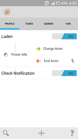

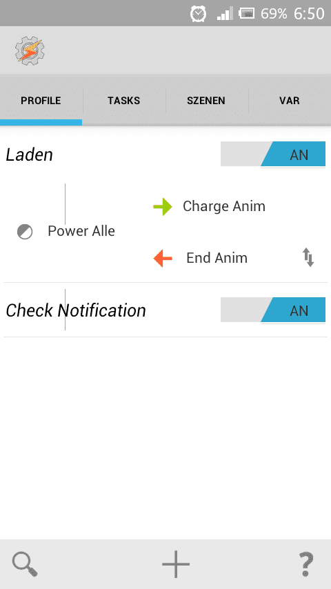

Neues Profil -> Name "Laden"
-> Status -> Laden -> Power Quelle :Alle
Eingangsprofil: Charge Animation
Ausgangsprofil: End Animation
Neues Profil -> Check Notification
-> Ereignis -> Benutzeroberfläche -> Benachrichtigung geklickt
Titel : Led Effects
Fertig! Ab sofort läuft eine Led- Animation beim Laden, die über die Notification beendet werden kann!
