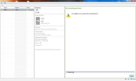

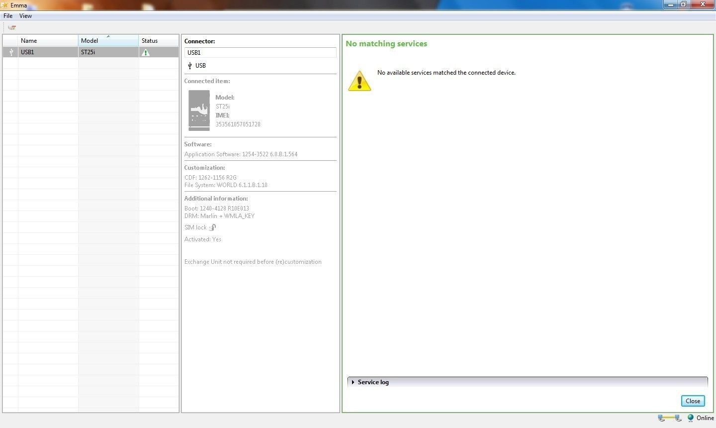

habe das selbe problem habe auch sus und emma probiert...bei emma kommt "No avaible services matched the connected device.

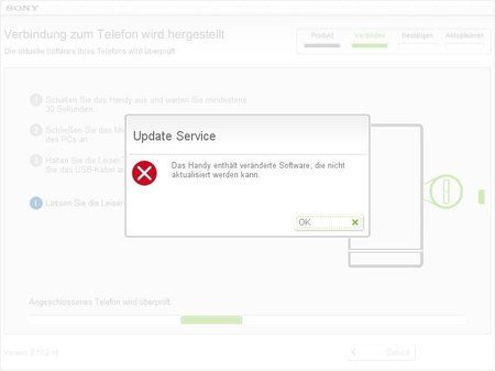

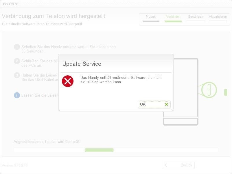

Hallo, ich habe den Bootloader meines Sony XU unlocket und wollte es danach Rooten. Ich habe als 1. diese Sony Xperia U Root / rooten [Anleitung] versucht allerdings hat sich nichts getan danach diese https://www.android-hilfe.de/forum/...887/tutorial-how-to-root-xperia-u.272394.html Anleitung befolgt wollte es danach starten aber es bleibt bei Sony hängen, dann geht der Bildschirm aus und es kommt wieder Sony (ich habe das gefühl ich hätte es nicht 2 mal machen sollen). Ich wollte mit Update Service das wieder beheben allerdings muss ich (glaube ich) dazu den bootloader locken. Mit emma habe ich es auch versucht allerdings kommt dort eine Fehler Meldung "No available services matched the connected device". Bitte sagt mir es geht zu beheben :sad:

Für Emma muss das Gerät im Flashmodus verbunden werden.
Alternativ kannst du mit Flashtool auch die Firmware Flashen

mit Flashtool die Firmware flashen, evtl mit Wipe Data.
Emma geht mit Locked Bootloader nicht

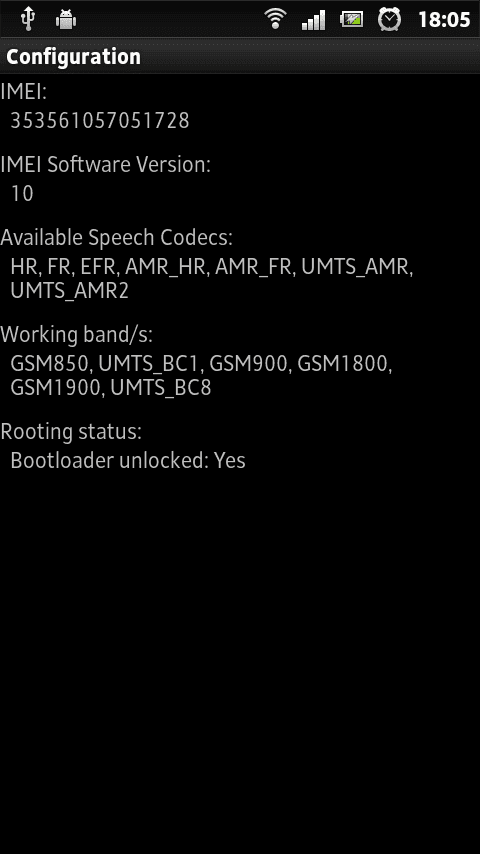

Frage 5) BL richtig unlocked? was steht beim rooting status?
(*#*#7378423#*#* unter 'Telefon' ein und navigiert wie folgt: Service info > Configuration > Rooting Status)

Frage 5: Ja ich hänge davon noch ein Bild rein :D
