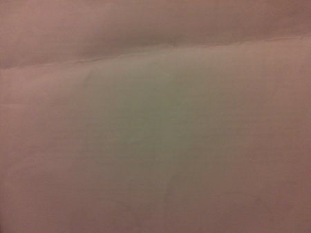

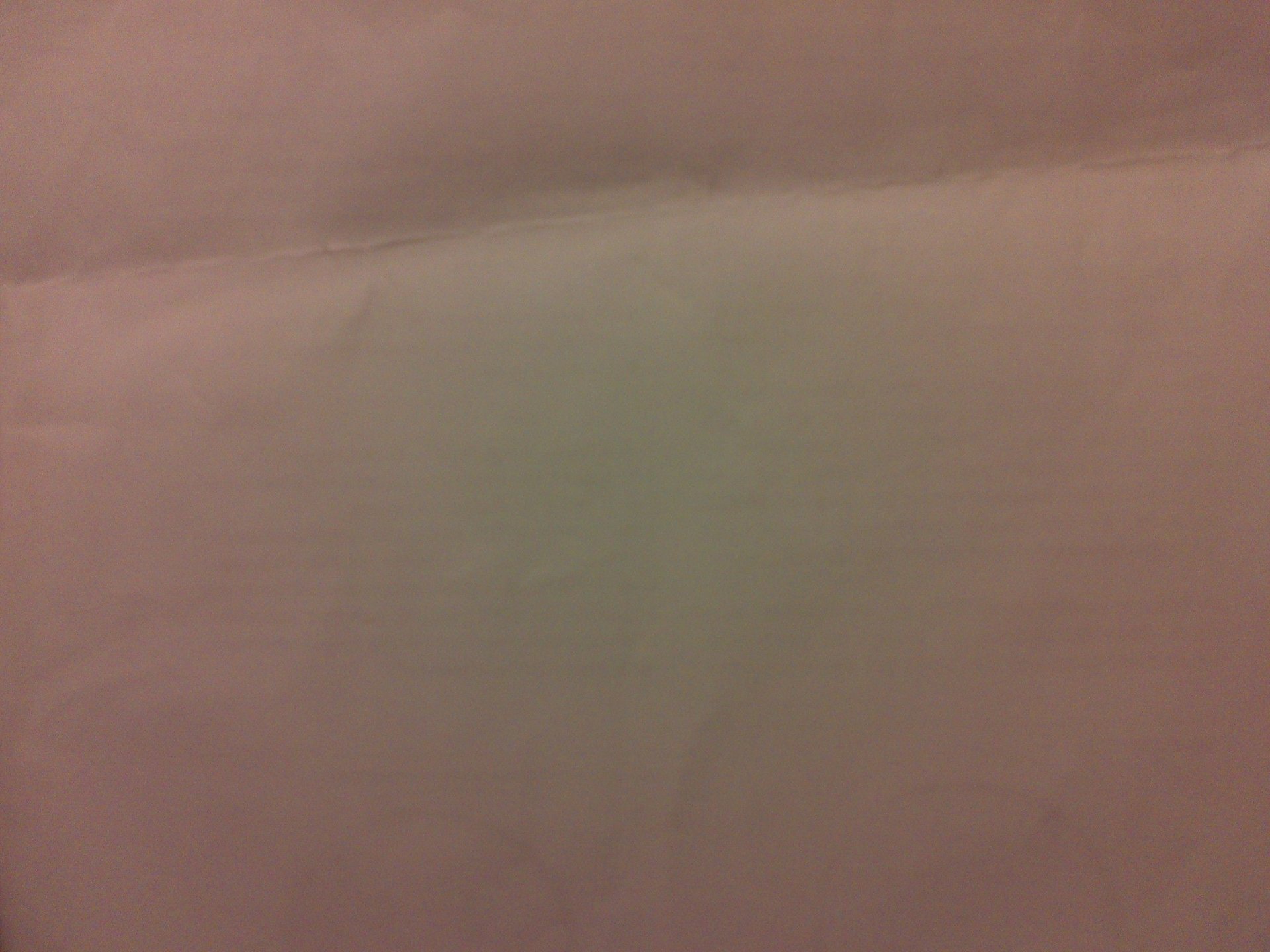

Habe das U seit gestern.
Als ich gerade nochmal die Kamera getestet habe, ist mir aufgefallen , da die Bilder bei weißem Hintergrund einen grünstich haben ( Runder kreis in der Mitte des Bildes) Die schutzfolie der Kamera habe ich bereits entfernt.
Hänge ein Bild an.
Kann mir jemand bei dem Problem helfen?
War die Linse vielleicht nicht sauber ?
Hast du mal denn Cache und Daten gelöscht von der Kamera ?
Linse ist sauber. Daten der Kamera habe ich gerade gelöscht. Das Problem besteht aber immernoch.
Bei BlitzLicht besteht das Problem aber nicht..

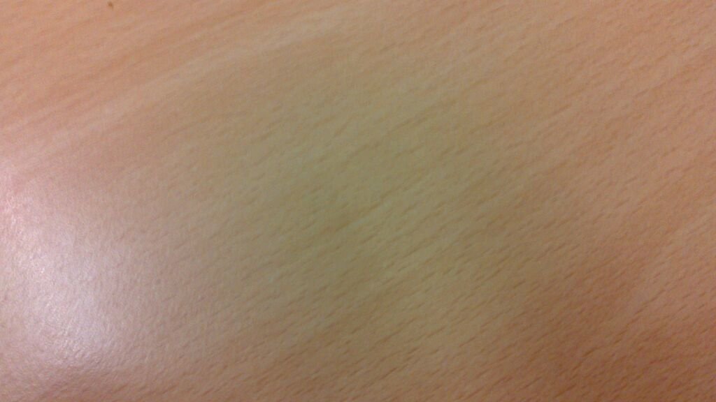

Das sieht aus wie der Red Dot halt nur in Grün !
Hattest du das schon immer ?
Wenn ja würde ich sagen einschicken weil es gibt ja auch Xperia U die das nicht haben.
Habe das U ja erst seit 2 Tagen. Also Reklamation sollte kein Problem sein.
Werde ich dann denke ich mal morgen zurück schicken.
Ein wenig störend finde ich es ja schon.

Grün ist es nicht mehr, aber dafür jetzt rot. Sieht wie oben auf dem Bild aus nur mit nem Rotstich. Da kann ja was nicht stimmen. Werde es dann sobald ich die Bestätigung erhalten habe zurück senden.

Hallo! hab mein tel wieder bekommen mit der Info! "Fehler konnte nicht nachvollzogen werden" obwohl ich 3 beispielbilder drauf gelassen habe!!":cursing:
Was ist denn das für ein Service!?! Entsprechend der Herstellervorgaben haben wir eine Neuprogrammierung durchgeführt "Android 2.3.7"??????:confused2: Das war das einzigste was sie gemacht haben! Und man siehe das erste Foto wieder total rot! Hab mir jetzt die Firmware 6.1.1.B.1.54 runter geladen und gelasht! Und man siehe bis jetzt ist der fehler nicht da! bin gerade etwas verwirrt!
aber was soll!!!!!
Jetzt zu meiner Frage warum kann eine Firmware so etwas verursachen???
P.S. Hat jemand eine e-mail adresse wo ich meinen frust direkt bei Sony auslassen kann:tongue:
Oh das hört sich ja mal nicht gut an was denn Service angeht, das gleiche Problem hat das RAZR i nach einen Update auch roter Fleck im Bild.
Die werden irgendwas verändert haben an der Steuerung zum Sensor hin, und deswegen das Problem.
Wenn du es mit der anderen Firmware nicht hast ist es doch gut.
