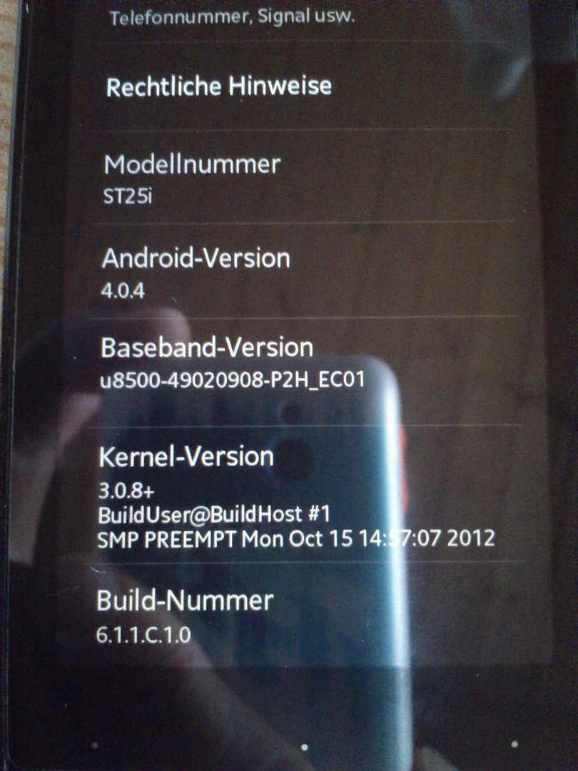

Hallo ich bin neu hier, und habe schon viel Hilfe in diesem Forum für andere Xperias gefunden und bin dankbar, dass es dieses Forum gibt.
Bei meinem jetztigen Problem komme ich nach viel lesen und suchen nicht weiter.
Zum Handy:
Das Handy wurde am 28.12.12 gekauft und von mir von vor ca. 6 Wochen bei Ebay für meine Freundin ersteigert.
Xperia U (T-mobile Branding)
Android-Version: 4.0.4
Kernel-Version: 3.0.8+
BuildUser@BuildHost #1
SMP PREEMPT Mon Oct 15 14:57:07 2012
Buildnummer: 6.1.1.C.1.0
Ich habe es mit PC Companion auf Android 4.0.4 upgedatet
Nur wenige Apps sind danach intalliert worden:

Du sagst im Anfangspost, du hast die 6.1.1.C.1.0. von T-Mobile.
Ich glaube nicht, dass die in AT/ DE überhaupt verteilt worden ist, die gibt es AFAIK nur in Kroatien
"da ich auch kein T-mobile Rom geunden habe, nur hier kann man Navigon Select kostenfrei nutzen"
Bist du dir sicher, dass das mit dem T-Mobile Branding zusammenhängt? Also ich hatte genau diese Firmware am Xperia U auch am laufen, und da war weit und breit nichts von Navigon Select zu sehen...
Was ich damit sagen will:
Prüf nochmal, ob du wirklich ein T-Mobile Branding brauchst!

Moin,
ich hab noch mal nachgeschaut:
es ist die 6.1.1.C.1.0
Das Handy wurde laut Kassenbong am 28.12.12 in einem Telekomshop in Erfurt gekauft.
Also Navigon ist nur exklusisv für Telekom Kunden kostenfrei. Es war bei dem Xperia U schon vorinstalliert, mann musste es nur noch mit einer T-mobile Sim aktivieren und die Karten via Wlan downloaden.
Bei meinem Xperia Active war es genauso (hat ebenfalls ein T-mobile Branding und Navigon Select war schon mit drauf, genauso bei dem Xperia Go von T-mobile)
Jetzt ist halt die Frage ob, wenn ein anderes Rom drauf ist, Navigon Select kostenfrei genutzt werden kann.
