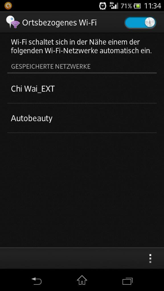

Habt ihr versucht, das ortsbezogene WLAN zu aktivieren, um zu testen.
Mein WLAN ist auf Arbeit und Zuhause immer an. Wird automatisch deaktiviert bzw. aktiviert, wenn eines der beiden WLAN in der Nähe befinde.
Sent from my Sony Xperia V

Ortsbezogenes WLAN bringt da auch nichts; es spielt keine Rolle, ob man mit einem WLAN Netzwerk verbunden ist oder nicht, allein das aktivierte WLAN führt zu SoD.
Gesendet von meinem Sony Xperia V mit Tapatalk 2
