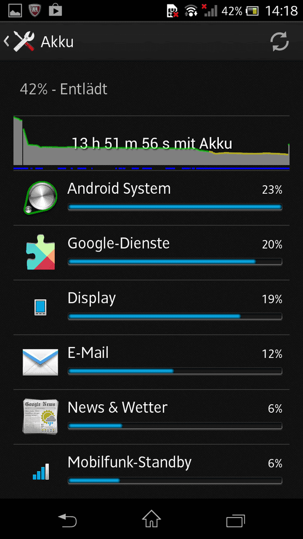

und kann mir einer erklären warum mein akku eben von 23% auf 43% gesprungen ist?
Ich glaub das kann niemand erklären ... Ich hatte das gleiche Problem auch regelmässig.
