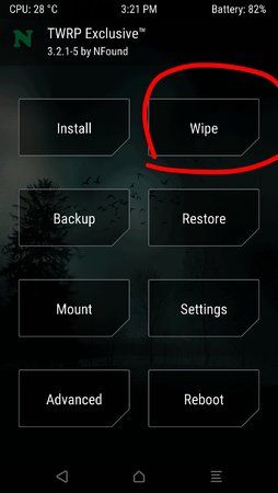

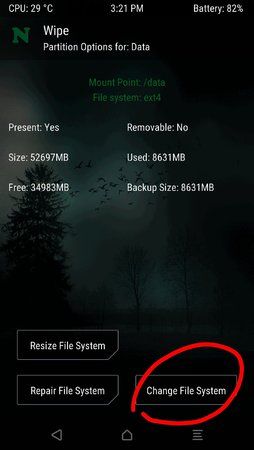

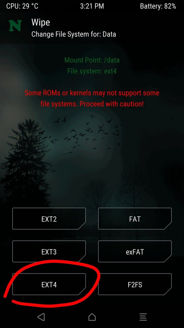

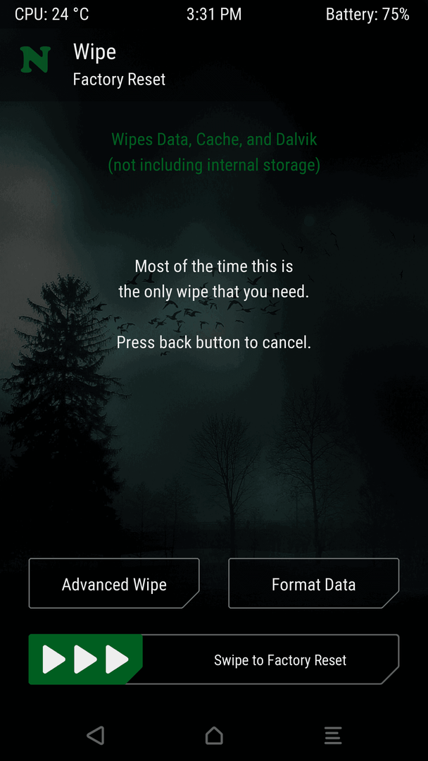

@skwal
Probiere mal so im twrp vor zugehen dann müsste dein Handy wieder normal starten und die Meldung müsste weg sein.

kevte89 schrieb:
@skwal
Habe danach das gemacht, Gerät startet jetzt wieder normal.
Danke
