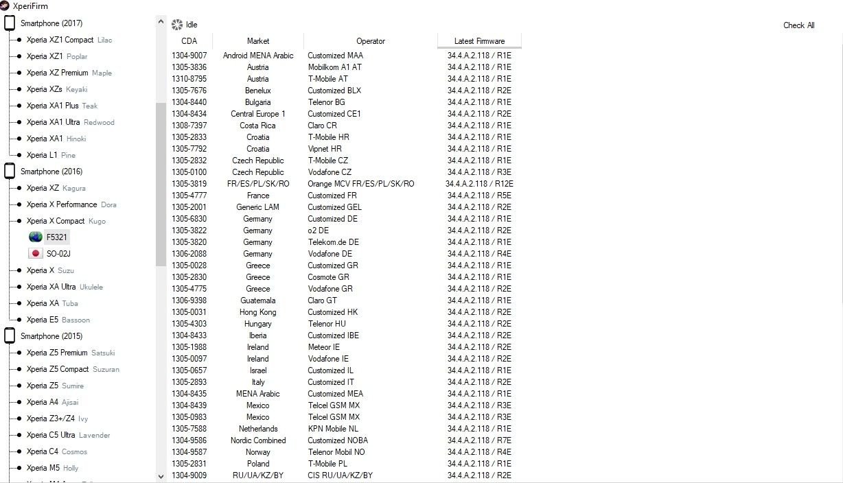

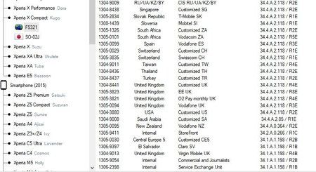

Nun fand ich heraus das bei neueren Handys eu - Regulierungen greifen, bei denen die maximale Lautstärke der Kopfhörer reduziert wird, von dem her was das Handy leisten kann.
Deshalb will ich eine neue Firmware flashen. Doch welche bietet maximale Leistung für die Kopfhörer?

Hab eine Telekom - Brand Firmware drauf und bei mir kommt nicht die Meldung das "dass zu lautes Hören schlecht für die Ohren ist", sondern ich kann bis zum Anschlag Regeln, ohne das die Meldung kommt, und es es viel zu leise!
Kannst du hier einen Link zur Firmware posten, oder die genaue Dateibezeichnung der Image-Datei?
Ich hab die Customized_DE drauf, Build-Nummer 34.4.A.2.118

Danke, ich habe genaue diese Firmware drauf gemacht! Jetzt ist alles laut genug. Benutze übrigenz jetzt die "Musik" app von Sony, damit die Audio-Konfiguration in "Einstellungen" greift.
