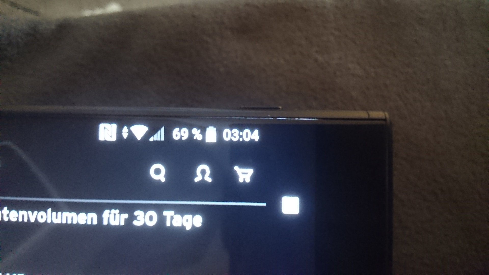

Desweiteren habe ich auch das die hintergrundbeleuchtung auf der rechten seiten unten, bei einem bestimmten Blickwinkel leicht durchscheint.
Ein Foto habe ich mal hochgeladen ,wo man oben rechts das licht am rand sehen kann.

Also zur Verarbeitung hatten wir hier schonmal gesprochen. Dieser Spalt am Bildschirmrand scheint bacn Aussagen von Forenmitgliedern lediglich ein Problem der DualSIM Variante zu sein. Die wird überwiegend von Mediamarkt und Saturn vertrieben. Solltest Du einen solchen Spalt haben ist das ein klarer Herstellungsfehler und Du kannst das Handy eigentlich problemlos bei deinem Händler austauschen lassen. Wie ich im anderen Beitrag schrieb: Bei meinem Austauschgerät (DualSIM Variante von Saturn) ist noch ein winziger Spalt auszumachen aber nur wenn man darauf achtet.

Das mit der leichten, aber auch ärgerlichen seitlichen hintergrundbeleuchtung am rand ärgert mich schon etwas.
Auf dem Foto wirkt es kräftiger als in natura ist.
Ich überlege schon die ganze zeit, ob ich es zurück schicke und um Ersatz bitte.?!
Jefoch schreckt mich das auch etwas ab, ob ich dann vielleicht eins bekomme ,wo es noch schlimmer sein könnte und ich habe mein Gerät schon so eingestellt ,wie ich es haben möchte.
Desweiteren ist es,da wo ich es bezogen haben zurzeit ausverkauft und erst in 2 Wochen wieder verfügbar . Bin noch am überlegen.

Lichtspalt am Displayrand kann ich bei meinem nicht feststellen.
Databox
@Databox danke für deine info.
Habe mein Gerät gestern zurück geschickt, mit bitte um Umtausch . Hat mich doch schon gestört dieser lichtspalt.
Werde jetzt ca. 2 wochen warten müssen, da erst wieder dann verfügbar ist, und dann hoffentlich ohne lichtspalt oder anderes.
