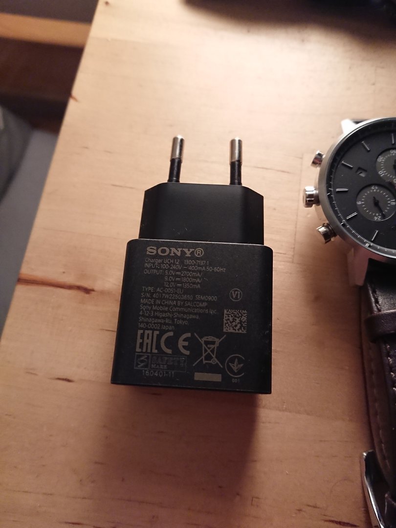

Nur dieses hier lag im Karton.

Das ist ein schnelladegerät, erkennbar daß es außer 5volt auch noch 9 und 12 volt liefert. Das ganze wird gesteuert vom Handy.

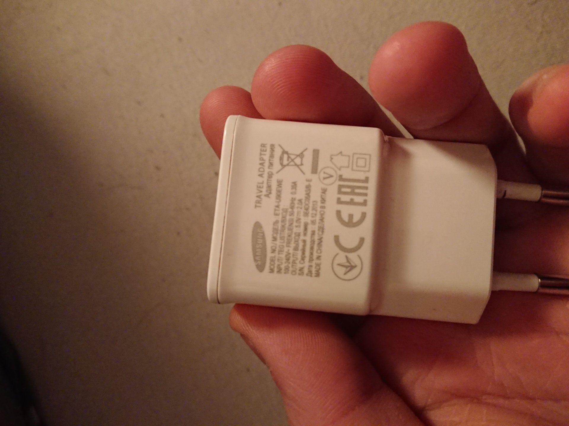

Ich nutze nun das auf dem Bild dargestellte Netzteil und muss feststellen, dass das Sony schnell lernt.
Um Mitternacht wird es an das Kabel gesteckt und gegen 8 Uhr morgens wieder abgenommen. Das merkt es sich bereits nach zwei Tagen und sollte ich von der Uhrzeit abweichen und es früher abnehmen, nimmt es für den nächsten Tag den Mittelwert zwischen beiden Uhrzeiten.
