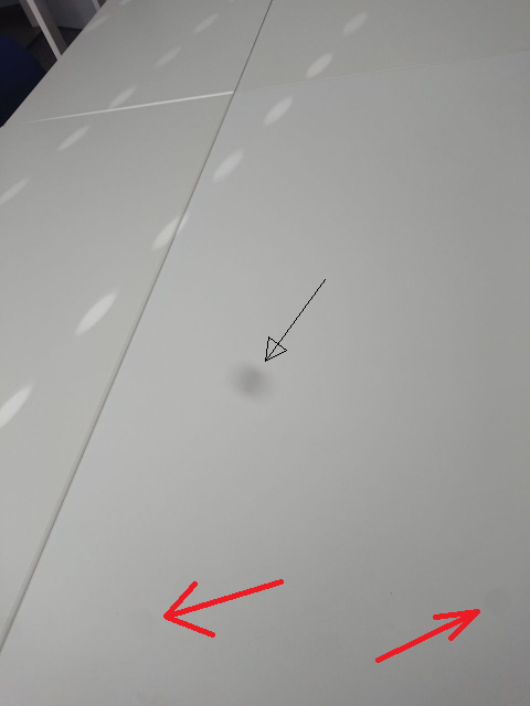

Ich jetzt auch nicht mehr, du hast mich auf eine Idee gebracht. Habe heute mal bei der Kamera gegen einen hellen Hintergrund den optischen 20-fach Zoom langsam hochgezoomt, die Größe der Flecke ändert sich, was bei Pixelfehlern nicht der Fall wäre. Mal sehen, ob ich das mit paar Druckluftschüssen beseitigen kann, denn eine Demontage wäre mir doch etwas zu heiß ;)
Bei ifixit findet man dazu diesen Hinweis:
Die Symptome sind ein oder mehrere dunkle Flecken an der gleichen Stelle in allen Bildern und auf allen Stufen des optischen Zooms, die jedoch beim digitalen Zoom größer werden und sich möglicherweise aus dem Bild herausbewegen. Wenn die Flecken unscharf sind, befindet sich die Verunreinigung wahrscheinlich auf dem IR-Filter, aber wenn sie gut definiert ist, ist sie wahrscheinlicher auf dem Sensor selbst.

aufgrund dessen, das ich hier bei genauerer Betrachtung noch zwei weitere (hellere) Flecken erkenne und die Kameralinse stark verschmutzt ist, gehe ich davon aus, dass dieser Effekt durch diese Schmutzteilchen hervorgerufen wird.
Viele Grüße
Andreas

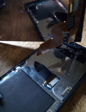

ok, kaputtgebastelt :/
Beim Öffen der Oberseite ist mir tatsächlich das Flachbandkabel zum Display gerissen - das ist ja wie Papier.
Lässt sich das einzeln austauschen oder brauche ich jetzt die komplette Bildschirmeinheit?
Du brauchst leider eine komplette Bildschirmeinheit dazu.
Hast du ein Bild davon?
