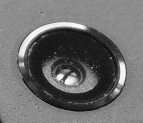

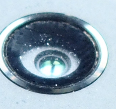

Salut zusammen :)
Bei meinem XZ1 Compakt fällt ein trüber Fleck mittig auf allen Fotos auf. Unter bestimmtem Lichteinfall sieht man, dass die Linse an bestimmten Stellen trübe ist - möglicherweise habe ich die Beschichtung mit div. Desinfektionsmittelverneblungen (Corona) beschädigt.
Frage: woher bekomme ich eine solche Linse (bzw. gibt es da spürbare Qualitätsunterschiede) und wie kann ich sie austauschen? Muss ich da wirklich "von vorne durch", wie auf dem Video hier zu sehen? *bibber* -> .youtube.com/watch?v=iSl-xl_Eq7g
Danke schon mal für eure Ideen...

Das sieht eher aus wie Staub auf der Linse, und zwar von innen.....
Genaues kann ich nicht erkennen, oder was meinst du mit "Beschichtung beschädigt"? Fehlen kleine Stücke? kleine Krater?
VG
Reaktionen: joost
Was man sieht ist Staub hinterm Schutzglas.
So sehe ich das auf den ersten Blick auch. Oder meint der TE was anderes?
Ein bisschen Druckluft sollte das Problem beseitigen.
VG
Reaktionen: joost
hmm... ok, könnte auch Staub sein. Danke.
Wenns aber Staub ist, sollte sich der verschieben, wenn man am Gerät wackelt. Der trübe Fleck mittig bleibt jedoch :(
Ich kann mir auch nicht vorstellen, wo der herkommt?
Wie bekomme ich da Druckluft rein, in das nette "IP67" Gerät? Schon Scheibe vorne ab, oder?
Reaktionen: HerrDoctorPhone

na immerhin ist irgendwie Staub rein gekommen...?
Womöglich am USB oder am Kopfhörer.
Ansonsten, Rückseite entfernen reinigen und wieder zu machen....
Wie kann Staub in ein IP67 zertifiziertes Gerät kommen? 🤔
Reaktionen: Observer
Gute Frage, sieht aus wie Staub....obs welcher ist, kann ich nur mutmaßen...aber nicht Wissen....
Moin @HerrDoctorPhone Das wird schon Staub sein. Zeigt aber auch wieder die Sinnlosigkeit angeblicher IPxx-Zertikate oder Deklarationen.
