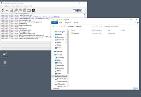

Was mir hierbei aufgefallen war, das flashtool extrahiert zwar anfangs die Firmware nach prepaired, aber sobald ich dann das Telefon im flashmode verbinde verschwinden die Dateien wie von Geisterhand und zwar genau dann wenn es nicht mehr weiter geht

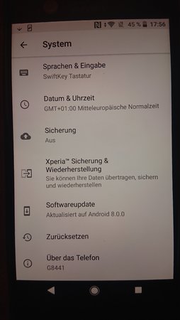

Eben downgrade durchgeführt.
Hänge den log an.
  • Flashtool log.txt
Reaktionen: Tecalote
sehr gut, also geht es 😀

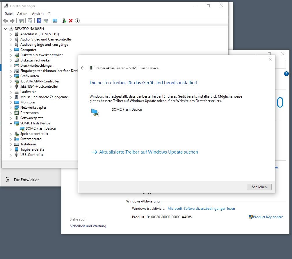

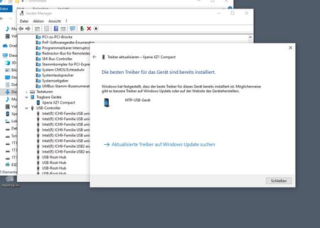

Du meinst das Treiberpaket aus #16
Das hatte ich versucht, aber Windoof sagt mir, der beste Treiber ist schon installiert
