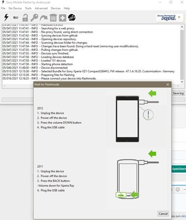

Danke für Deine Antwort, hab eine passende Firmware runtergeladen, und wollte gerade flashen, leider geht es an dieser Stelle einfach nicht weiter :-(

Weiter klicken. Auf Germany, dann die Firmware auswählen.

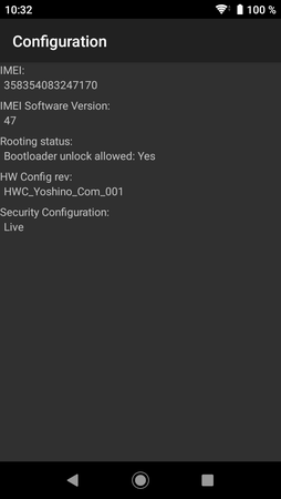

*#*#7378423#*#* zeigt dass der Bootloader offen ist, also geht es deswegen nicht?
Da steht "allowed". Das heißt, das es möglich ist, den bootloader zu öffnen.
Deiner ist geschlossen.

ich habe WIn 10 pro 64 bit in der 1904er Version, ich habe Sony Companion und alle Treiber installiert

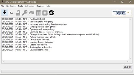

ich starte flashtool -0.9.33.0-windows als Admin und warte bis es von github alles geladen hat
flashtool ist im simple modus
dann wähle ich den flashmode aus und öffne eine der beiden FTF Datein, ich habe ne 2. Version heruntergeladen, um auszuschließen, dass die Firmware ansich das Problem verursacht, ich werde heute Abend zum Test auch mal ne Android 9er Version versuchen
beide MD5 Hash stimmen mit der Downloadsite überein

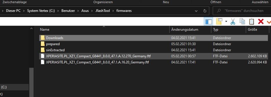

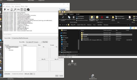

Der Ordner firmware enthält nur die beiden FTF Dateien, alle anderen Ordner sind leer (Bild2)

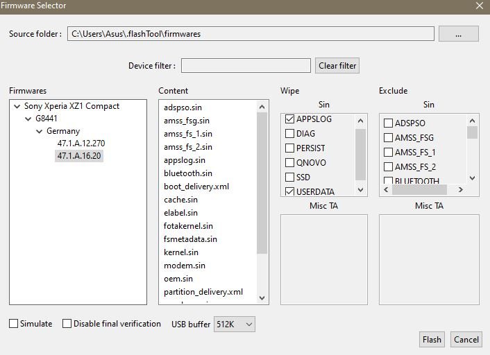

Ich wähle dann noch unter wipe APPSLOG und USERDATA (Bild3)
und drücke auf "flash" und warte auf das Popup (Bild4)

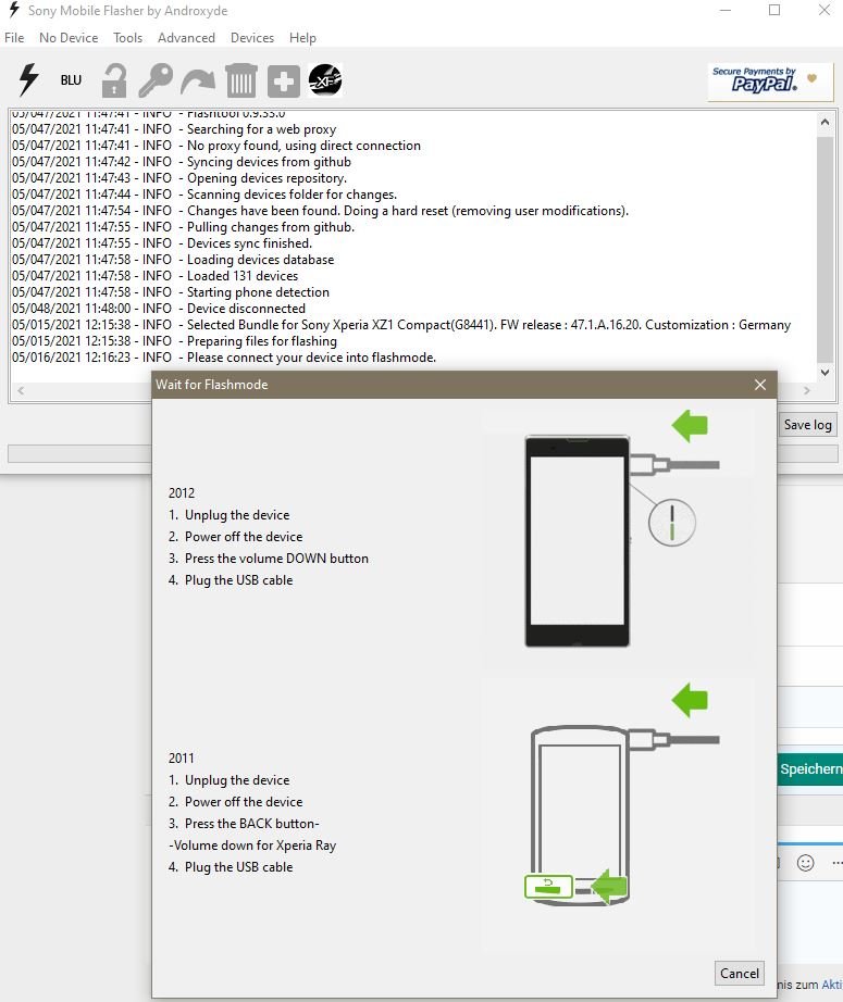

das Sony war noch nicht angeschlossen (diese Version hatte ich auch schon mal erfolglos probiert)

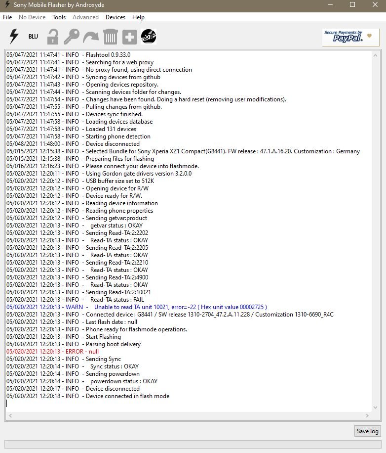

jetzt schließe ich das Sony ausgeschaltet mit Lautstärke - leiser gedrückt an den PC an und warte bis der es erkennt (Bild5)
dann geht es aber nicht weiter :-(
in der oberen Leiste ist nur File, Tools, Devices und Help aktiviert, No Device und Advanced sind grau unterlegt
in der 2. Leiste kann ich dann wieder auf den Button "flash device" drücken und alles beginnt wieder von vorne bis ich wieder bis zu diesem Punkt gelange,
ich könnte auch noch auf Bootloader unlock drücken, was ich ja nicht will, oder auf den letzten Button, der rechts neben dem Plus Symbol ist, die anderen sind alle grau hinterlegt und reagieren nicht
Auf den letzten hab ich dann auch mal gedrückt, es geht ein Popup Fenster auf, dass aber so schnell wieder weg ist, dass ich nicht erkennen kann was da steht!
Und dann passiert einfach nichts mehr

Ich hab schon lange nicht mehr mit dem flashtool gearbeitet. Hast du die fastboot und flashmode Treiber im flashtool installiert?
Kannst das Xperia starten?
Hast du die Treibersignatur deaktiviert?

Im flashtool gibts einen Ordner "drivers" . Anwendung starten und fastboot und flashmode Treiber installieren.
Frage Google nach Treibersignatur unter Windows 10 deaktivieren, dann erst die Treiber installieren.

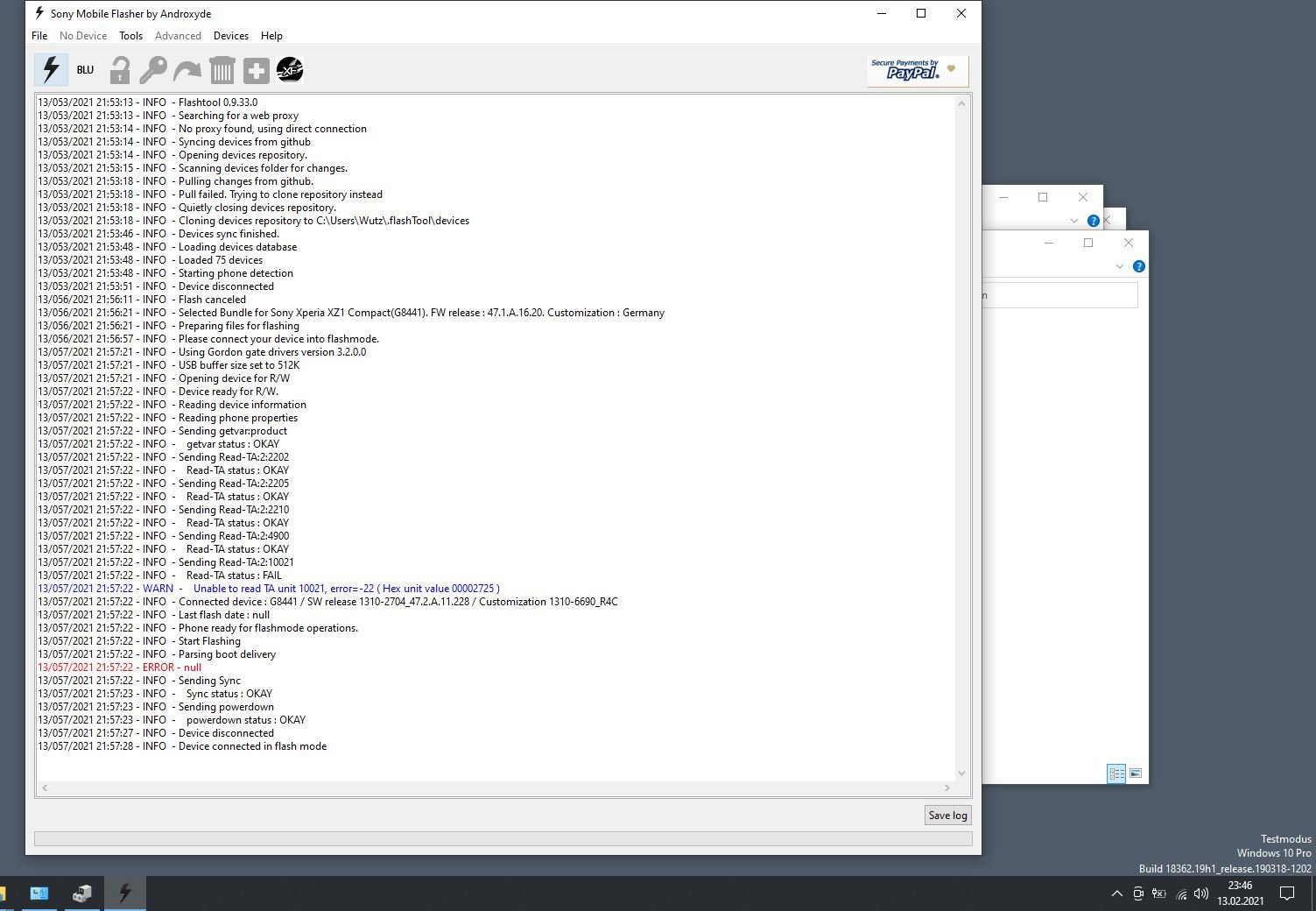

Flashtool gestartet als Admin gestartet, ich komme aber wieder nur bis zu dem weiter oben im #9 beschriebenen Ergebnis
Das ist doch der Button auf den ich drücken müßte, um den Flashvorgang zu starten?
Hab jetzt auch rausgefunden was im PopUp steht: Running Xperia Firm, please wait until the of process, nur verschwindet das wirklich unglaublich schnell wieder.... und es passiert dann rein gar nichts mehr

Mit Xperiafirm (XF) lädt man Firmwares runter.
Du musst links auf den Blitz klicken und dann flashmode wählen.
Das hast du doch schon gemacht. Dann die Firmware auswählen und nach Aufforderung das Handy anschließen.
Kommt beim flashen der gleiche Fehler wieder?

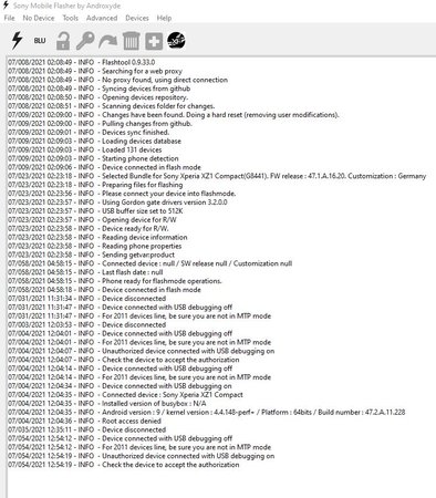

Ja,
es geht immer nur bis zu

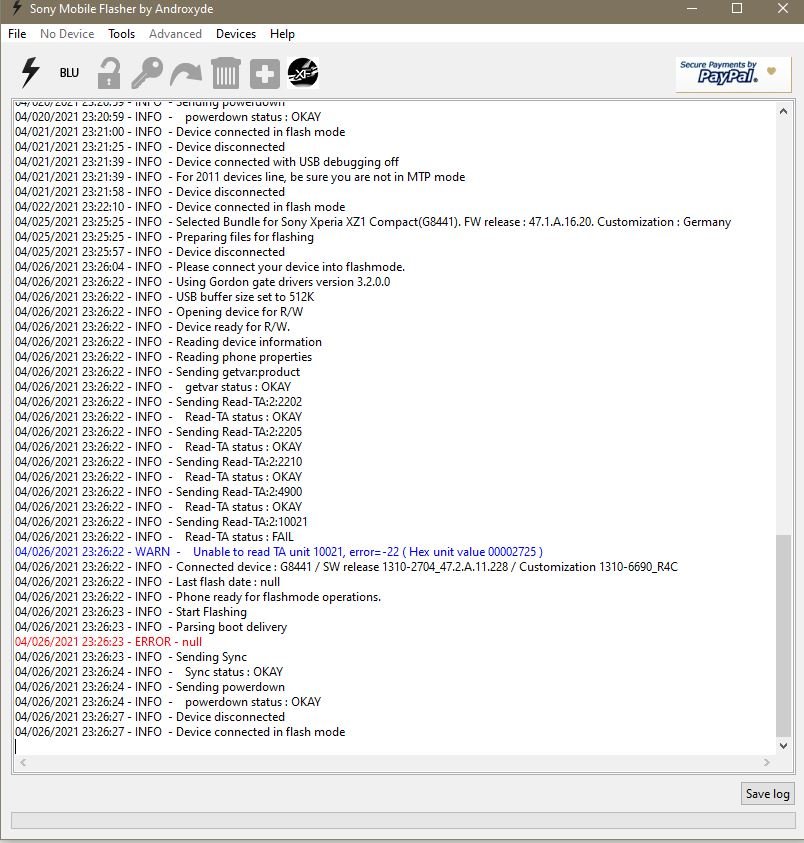

07/023/2021 02:23:56 - INFO - Please connect your device into flashmode.
07/023/2021 02:23:57 - INFO - Using Gordon gate drivers version 3.2.0.0
07/023/2021 02:23:57 - INFO - USB buffer size set to 512K
07/023/2021 02:23:57 - INFO - Opening device for R/W
07/023/2021 02:23:58 - INFO - Device ready for R/W.
07/023/2021 02:23:58 - INFO - Reading device information
07/023/2021 02:23:58 - INFO - Reading phone properties
07/023/2021 02:23:58 - INFO - Sending getvar:product
07/058/2021 04:58:15 - INFO - Connected device : null / SW release null / Customization null
07/058/2021 04:58:15 - INFO - Last flash date : null
07/058/2021 04:58:15 - INFO - Phone ready for flashmode operations.
07/058/2021 04:58:18 - INFO - Device connected in flash mode
und dann geht es einfach nicht mehr weiter

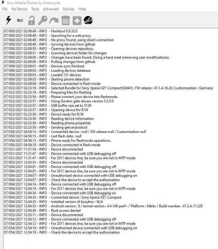

im Bild siehst du den ganzen Log
also es hing 2,5 h dran von 2:23 h bis 04:58 h bis wieder etwas passierte...
heute morgen gegen 11:30 hab ich dann meine andere Baustelle das Huawei eingestöpselt, deswegen die komischen Meldungen
Bin echt am verzweifeln, ich überlege mir gerade ob ich Windows komplett neu aufsetze, da ich auch ein zwei Fehlermeldungen so ähnlich wie "ist keine System 32 Anwendung blablabla" bekommen habe, hab dummerweise keinen Screenshot gemacht
Wurden noch Treiber installiert, als du das Handy zum flashen angeschlossen hast?
Lade dir hier nochmal den passenden Treiber für dein Gerät:
Xperia Treiber
Wenn der flash nicht direkt startet, kannst du abbrechen. Die Warterei macht keinen Sinn.
Versuche es auch mehrfach.
Nein, es wurden keine Treiber mehr installiert.
Ich hab ein neues Win 10 aufgespielt, Version 1909, die Treibersignierung abgestellt, alles nach Anleitung gemacht, es passiert aber immer genau das selbe 😨 nichts!
Ich hab das jetzt gefühlt 20 mal versucht, immer das gleiche Ergebnis, immer an der selben Stelle geht es nicht mehr weiter...

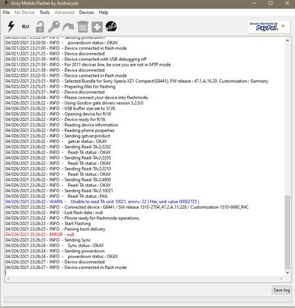

Hast du die Treiber fürs XZ1 compact runtergeladen und installiert?
