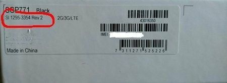

Schau mal sicherheitshalber nach, welche CDA Dein Gerät hat. Die CDA findest Du auf der Verpackung (siehe Spoiler)
Anhand der CDA des Gerätes kann man recht zuverlässig feststellen, ob es sich evtl. um ein Gerät handelt, das nicht Update-berechtigt ist. (z.B. Presse- bzw. Ausstellungsgeräte). Alternativ findest Du die CDA des Gerätes unter Einstellungen - Über das Telefon - Diagnose - Fakten. Bei "Software" steht dann unter "Anpassung" eine Nummer, das ist die CDA.
Dann mit Hilfe der CDA bei xpericheck.com nachsehen, dort sollte bei der CDA stehen, um was für ein Typ Gerät es sich handelt.

Poste Deine CDA doch bitte mal hier. Sollte die CDA auf der Verpackung von der im Einstellung-Menü abweichen, dann bitte beide.
lt. Verpackung 1310-2540, im Diagnose Screen finde ich da nichts. Den Bereich "Anpassung" gibt es nicht.
Hmm.. das ist merkwürdig. Vom Bauchgefühl her würde ich das Gerät eher umtauschen. Aber vielleicht hat ja noch jemand anderes hier eine Idee.
