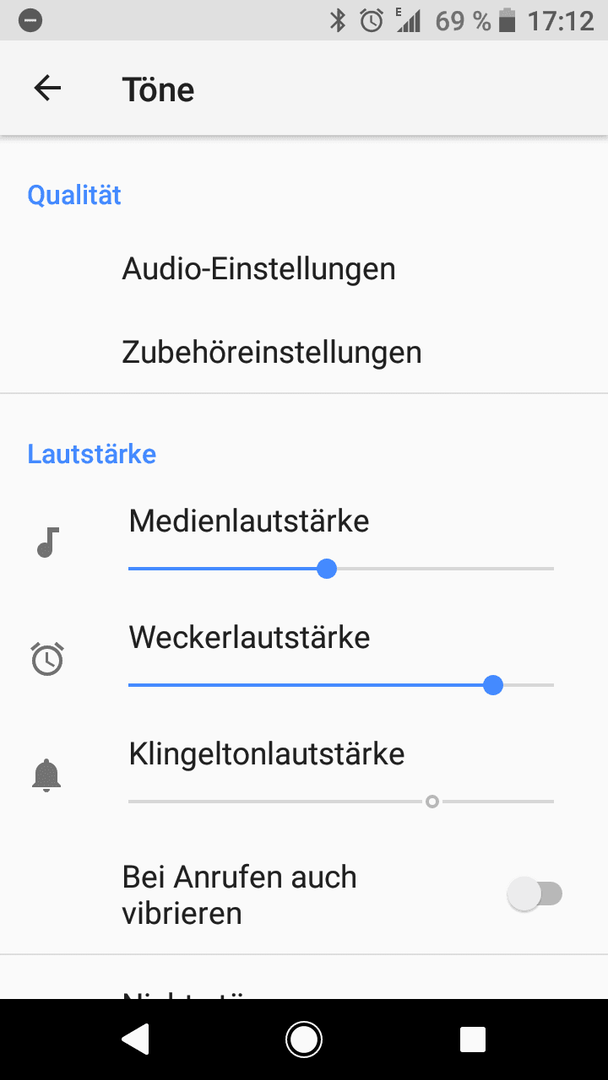

@HEberh Die Lautstärke ist nahe Maximum eingestellt (Weiss nicht, wie ich ein Bildschirmfoto bei angezeigtem Einstellungsmenue erstelle). Ich habe es gerade nochmal probiert. Erst war ich ganz verwundert, da der Wecker gerade klingelte. Das lag aber wohl nur daran, dass der Bildschirm noch nicht gesperrt war. Im zweiten Versuch hab ich dann den Bildschirm ausgeschaltet und kein Ton war zu hören. Wenn ich dann den Bildschirm entsperre und auf die Notifikation tippe klingelt der Wecker!?

Screenshot geht ganz einfach auf den Bildschirm wo man ist etwas länger die Powertaste drücken, dann erscheint menu wo scrennshot gemacht werden kann.

@HEberh Wie man einen Screenshot macht war mir schon klar, aber ich hab das im Einstellungsmenue versucht! Geht man zur Systemeinstellung unter Töne geht das natürlich:
