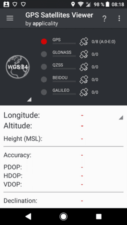

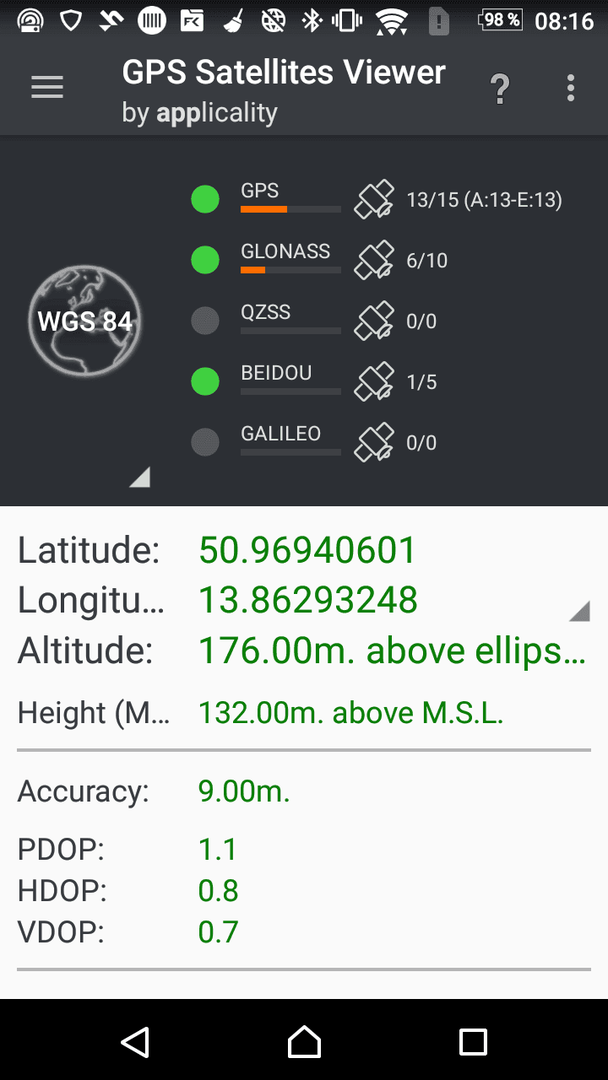

vielen Dank für Deine Antwort. Ich habe den GPS Satellites Viewer installiert, auf dem XZ1 Compact und auf einem Z3 Compact (mit defektem Display, aber sonst voll funktionsfähig). Die Anzeige der App ist sehr unterschiedlich, ich habe beide Screenshots angehängt. Ich habe es in meiner Wohnung getestet, auf dem Z3 war die Position in Maps.me sofort gefunden, das XZ1 sucht immer noch.
Was meinst Du zu den Screenshots?
VG, Frank

In der Compass view siehst du auch, wo die Smartphones die Satelliten "erwarten".
