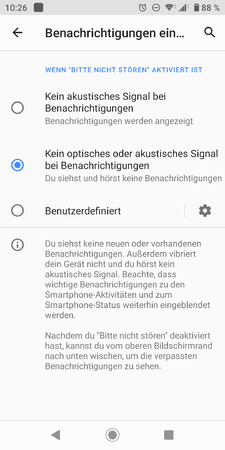

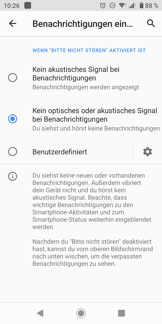

Ich möchte gerne den Bitte nicht stören-Modus in Android 10 nutzen. Alle Funktionen, die ich gerne hätte, kann man im benutzerdefinierten Modus auswählen.
Wenn ich diesen auswählen möchte, öffnen sich allerdings nur die Einstellungen, die ich auch alle ausgewählt habe. Danach ist allerdings der benutzerdefinierte Modus trotzdem nicht ausgewählt,sondern das darüber (siehe Bild).
Damit ist diese tolle Funktion völlig wertlos für mich.
Kann ich da etwas ändern?
Lg Chrissi

Hast Du in den Schnelleinstellungen eine Kachel für die Einstellungen und Timer von DND? Da müsste das einzustellen sein. Wenn nicht da, probiere mal diese App, habe ich auch.
DND Timer Tile - Apps on Google Play
Sobald du dort eine Einstellung wirklich änderst wird es auch ausgewählt. Ansonsten ist das was beim Öffnen angezeigt wird, das was die mittlere Option umsetzt.

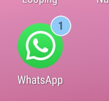

Leider ist es nicht ganz so. Die Benachrichtigung kommt nicht mehr, also in der Leiste oben erscheint nichts, keine Push- Benachrichtigung und auch kein Ton. Das ist gut. Die kleinen Kreise mit der Anzahl an Nachrichten am Icon erscheinen aber noch.
Und alle Nachrichten in Massengern kommen an. Eigentlich sollten die gar nicht durch kommen, wenn ich das richtig verstanden habe. Wobei diese Einstellung nicht unter benutzerdefiniert zu machen ist, sondern eine Ebene davor schon.

Chrissi2501 schrieb:
und die Anzahl der Nachrichten zeigt es auch noch an.
Also in dem Punkt steht ne Zahl? Ja? Das ist keine Stock Android Funktion, kenn ich soweit nur von Samsung. So könnte die herstellerspezifische Anpassung einen Fehler enthalten. Was passiert wenn du die "Anzahl der Nachrichten", die Zahlen nicht die Kreise/Punkte, abschaltest?
Ich hab noch nie gesehen, dass ich die Anzahl der Nachrichten deaktivieren kann...
Konnte es weder bei WhatsApp noch bei threema finden. Wie geht sowas?
Hast du ein xz2 compact und es bei dir getestet, ob es da auch so ist?
Ja genau davon sprach ich. Das kommt nicht von der App sondern vom Betriebssystem Android. Nein ich habe kein Sony bei mir. Bei Samsung lässt sich die Zahl abschalten ohne die Punkte ganz abzuschalten, heißen dort auch "App-Symbolindikator".
Hab ich jetzt die Punkte ausgeschalten. Kommen aber immer noch. Bei nicht stören und bei normalen Modus.
Gegenprobe bei anderem Handy: Punkte kommen nicht mehr.
Etwas an deinem Telephon Modell überschreibt die Benachrichtigungspunkte Funktion.
A) Etwas am Betriebsystem des Sony Xperia XZ2 Compact
B) Eine dritt-app, welche die Zahlanzeige überhaupt erst beim Sony aktiviert (In dem Fall hat ein XZ2 diese Funktion normalerweise garnicht)

Nicht die Lösung dem entnehm ich die Benachrichtigungspunktsteuerung ist vom Launcher abhängig.
Vielleicht gibt es in ihm noch weitere Einstellungen. Oder zum Testen einen alternativen installieren - zwischen beiden zu wechseln sollte kein Problem sein.

Wobei letztendlich ist mir das egal. Ich hätte gerne bei nicht stören keinen Hinweis darauf, ob es Nachrichten gibt. Wegen mir können die in der App sein, solange ich es nicht weiß.
Ich habe bei Sony nachgefragt und das hier als Antwort bekommen. Habe es allerdings noch nicht gemacht, da das einiges an Zeit kostet. Im Moment helfe ich mir, indem ich die Apps einige Bildschirmslides nach hinten gerückt habe und alles, was geht ausgeschalten habe.
