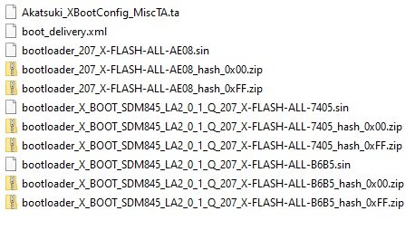

Ich finde da eine Menge die in Frage kommen könnte:
@Happygroover Ist das schon das entpackte .ftf-Archiv? Bootloader hat i.d.R. nichts mit dem boot.img zu tun. Vielleicht eine Datei mit dem Namen "kernel" dabei?
Reaktionen: Happygroover
Ja das ist das entpackte .ftf-Archiv.
Ich kann eine "boot_X-FLASH-ALL-B6B5.sin" mit 65.540KB im quasi root des Archivs.
@Happygroover Bingo! Könntest du mir die Datei bitte hochladen?
