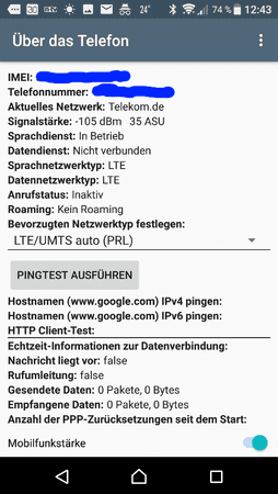

Hallo Tommy,
Du könntest (mit aller gebotenen Vorsicht und auf eigenes Risiko) mal ins Servicememü des Gerätes gehen und schauen, ob VoLTE dort vielleicht deaktiviert ist. Dazu sind folgende Schritte nötig:

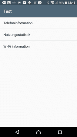

1.) In der Telefon-App die Zeichenfolge *#*#4636#*#* eingeben
2.) Es erscheint folgendes Menü, dort den Eintrag "Telefoninformation" auswählen

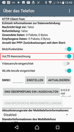

3.) Es erscheint folgende Seite:
4.) Runterscrollen, bis die Option VoLTE erscheint und prüfen, ob sie aktiviert ist
Vielleicht bringt es Dich ja weiter...

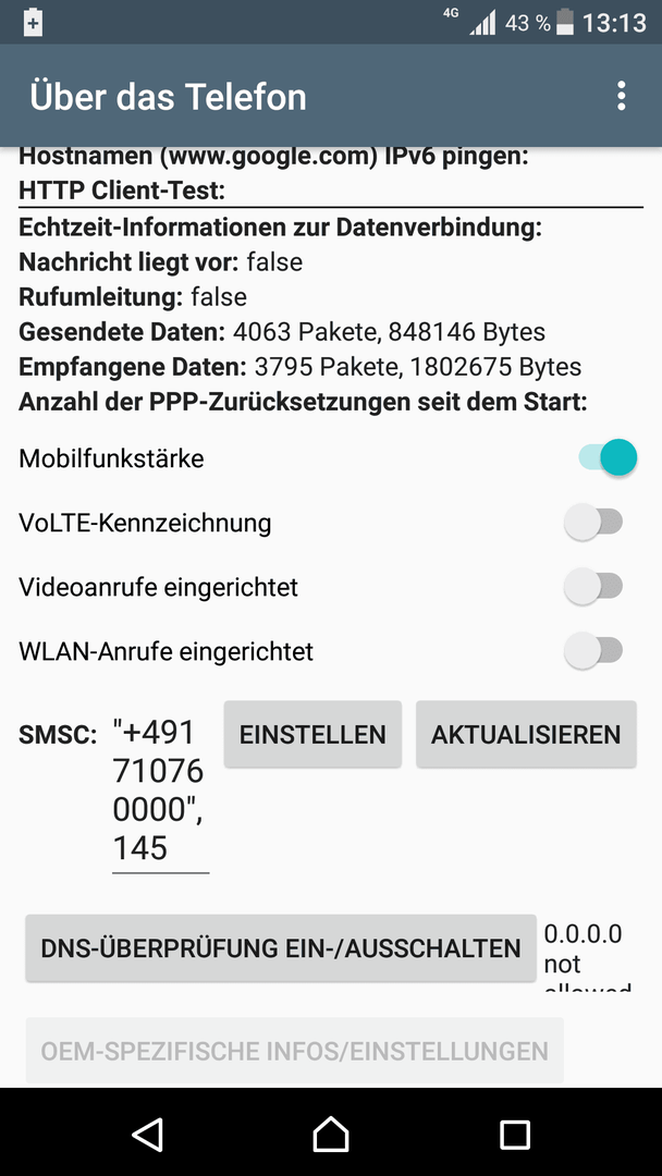

Hi,
na was du alles weißt, Respekt.
Habe natürlich gleich nachgeschaut und ist ist weder VoLTE noch WLAN-Anrufe aktiv.
Und wer ist daran "schuld"? Sony oder Telekom? Laut Telekom ist es ja in meinem Tarif frei geschalten worden, die haben das extra nochmal überprüft. Aber das XZs will nicht
Was mir noch aufgefallen ist, das du bei SMSC keine Nummer drin stehen hast, aber das hat wahrscheinlich nichts zu sagen ?!
Was hast du den genau für ein Xperia und darf ich deinen Screenshot für den Sony-Support verwenden ??
Gruß Tommy
Habe ich auch nur zufällig beim Erkunden des Gerätes rausgefunden ;)
Und... hast Du es mal aktiviert?
Das kann ich leider nicht sagen. Da ich außerdem kein VoLTE verwende, weiß ich auch nicht, wofür die SMSC ist. Solltest Du aber googeln können..

Hi,
ok, ist aber schon etwas versteckt oder?
Ja habe ich, aber sobald ich aus dem Menu raus gehe , ist es wieder inaktiv. Es sei den den man müßte das noch irgenwo bestätigen. Habe ich aber nix gesehen.Aber die Telekom sagte ja auch schon es lässt sich nicht aktivieren. Glaube den zwar auch nicht alles,aber das scheitn ja zu stimmen.
Diese Nummer hat irgendwas mit dem SMS-Service ,also wahrscheinlich unrelevant.
