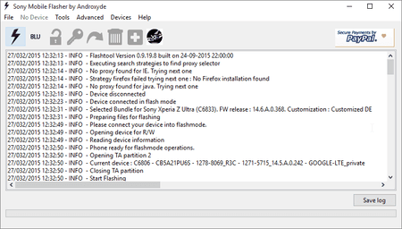

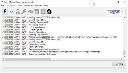

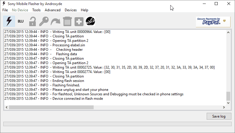

Hab es nun mit den Flashtool geflasht.
Die aktuelle 368er FTF-Version lässt sich wieder per Flashtool flashen.
Gerade ausprobiert :)
2015-09-27 12_40_27-Sony Mobile Flasher by Androxyde.png 2015-09-27 12_40_08-Sony Mobile Flasher by Androxyde.png
Reaktionen: Notnagel und bounty88
