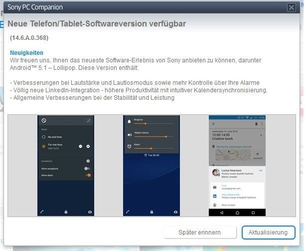

Per Sony-Tool wirds mir angeboten. OTA nicht. Ob das daran liegt, dass mein Gerät rooted is und der Bootloader einmal auf war (Wurde von mir vor Release von 5.0 wieder geschlossen und auf 4.4 gebracht...)
