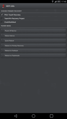

Das ZU hat kein dediziertes Recovery, dadurch laufen Flashs mit fastboot ins Leere. Installiert einfach das XZUDualRcovery vom PC aus und switcht dann mit der mitinstallierten App "NDR Utils" auf TWRP.
