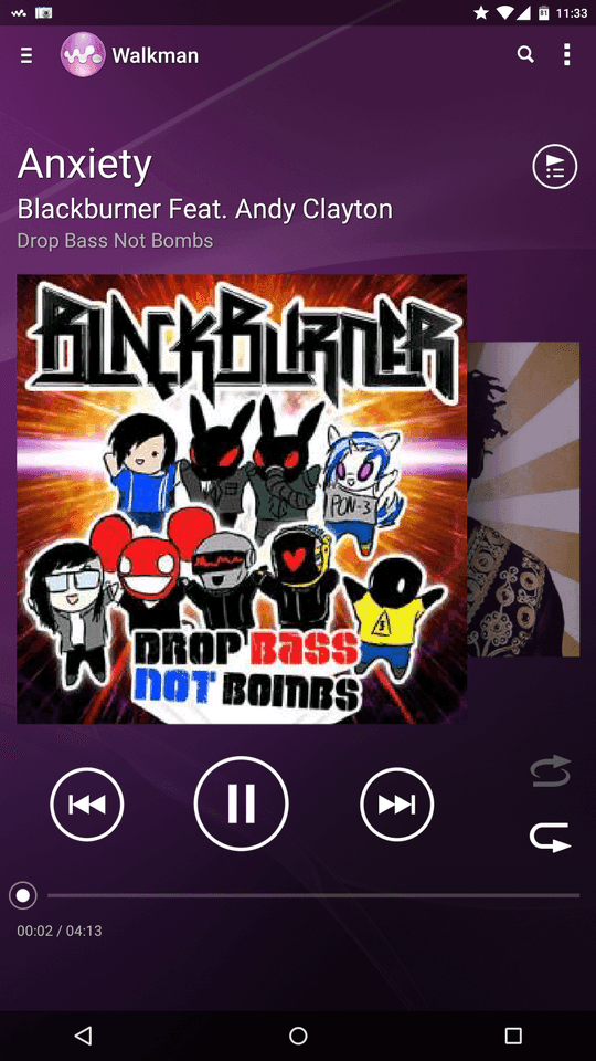

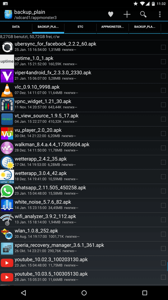

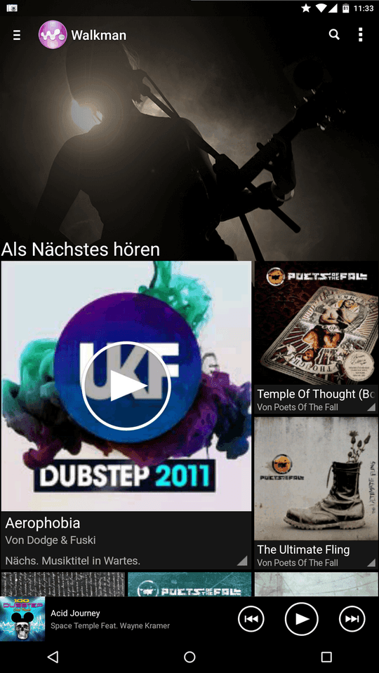

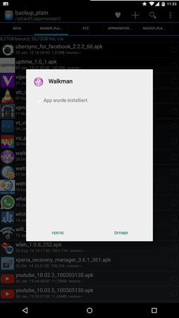

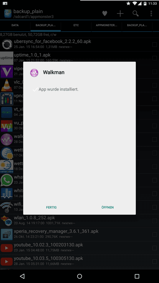

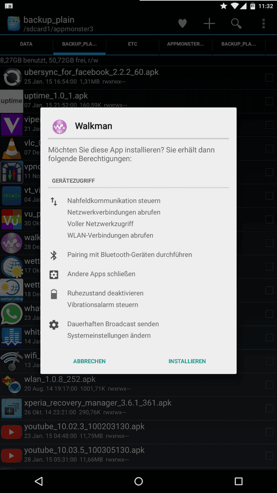

TimeTurn schrieb:
Walkman-App ja, Small-Apps nein. Kann man einfach als APK installieren.
Das Walkmann App einfach als APK installieren? Ich habe im I-net ne Version gefunden, die musste man über s Recovery einspielen...und dann hings am Sony Acount Manager etc. Glaub ich. S wollte auch laufend die Daten von jedem einzelnen Song updaten und brach dann zusammen...ich musste jedes Lied einzeln bestätigen....
Wenn man ein zip über s Recovery installiert, gilt s dann als System Datei? Ich konnte die Fehlermeldungen nicht wirklich mehr weg bekommen, zumindest nach jedem Neustart kamen se wieder und zuvor kam bei jedem Neustart....Android wird aktualisiert.
Ich weiß, wir reden hier über eine GPE und dann die Sony Apps installieren ist irgendwie blöd..
aber der Klang von Walkmann App ist um Längen besser, wie sonst von einem App und die SchmallApps sind auch nützlich....
