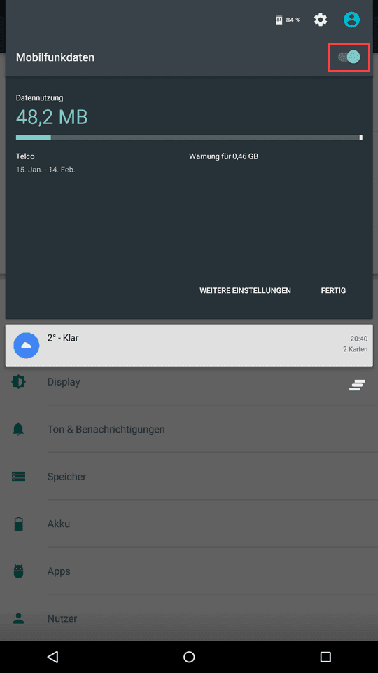

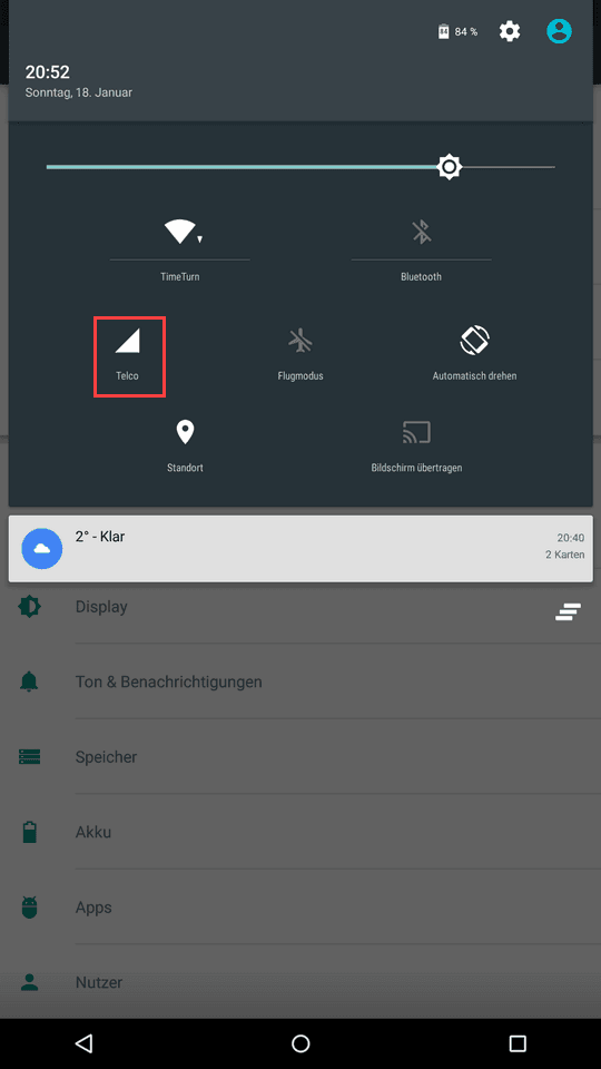

Sei noch zu erwähnen, das man mobile Daten danach noch wieder aktivieren muss, sonst wirkt das auch nicht. Das hat auch etwas gedauert, bis ich nach nem Wipe darauf gekommen bin:
attachment.php
attachment.php
Zugangsdaten nochmal schicken lassen hat bei Telco / DeutschlandSIM auch nicht funktioniert. Es kam zwar ne SMS das die dleich kommen würden, kam aber nix.

attachment.php
Oh: Gott....Ja.....SORRY SORRY und DANKE....es geht ja gar ne....das war s.
Den Button hab ich komplett übersehen.....oh Man.....is ja fast schon peinlich.
DANKE, wirklich....die ROM läuft so genial. Jetzt ist alles i.O.

Der ist auch etwas versteckt, deshalb hab ich den auch erst übersehen ;)
